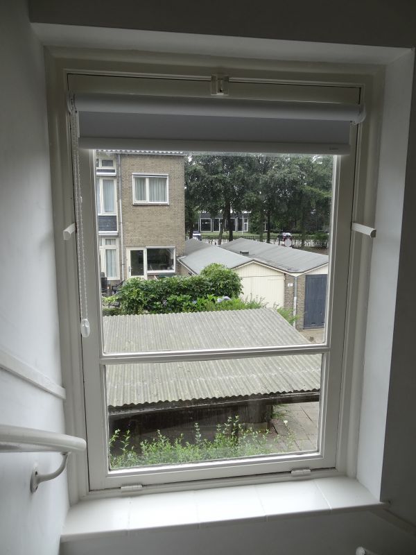

Mijn huis heeft nogal wat enkelglas. Ik zou een gedeelte graag zelf willen vervangen. Is namelijk goedkoper dan dit uit te besteden.
Kan ik in een openslaand raam (tuimel met aan de onderkant scharnieren) of een deur zomaar dubbelglas zetten? Ik dacht aan 5-13-4 hr++.

Ik zal er morgen wat foto's van nemen.
By the way: Ik heb het idee dat op de benedenverdieping ook gebruik is gemaakt van opdeklatten. Dit is de enige verdieping die dubbelglas heeft.
Kijk dan tussen de bladen van het glas. Daar staat de bladafmeting aangegeven. Als de sponningen orgineel zijn gebleven kunt u die dikte voor dubbelglas aanhouden icm opdeklatten.
Ik zie wel wat getallen staan, maar kan het nog niet echt ontcijferen. Maar ik wil wel HR++ glas en dat zit er nu waarschijnlijk niet in.

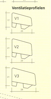

Maar naar mijn idee zijn er wel meerdere type opdeklatten te koop en voor verschillende diktes.
Wat ik alleen niet helemaal snap dat je afdeklatten heb met ventilatie. Wanneer je deze gebruikt en hoe?
Aan de onderzijde. Condens afvoeren aan de stijlen en bovenzijden heeft niet zoveel nut.

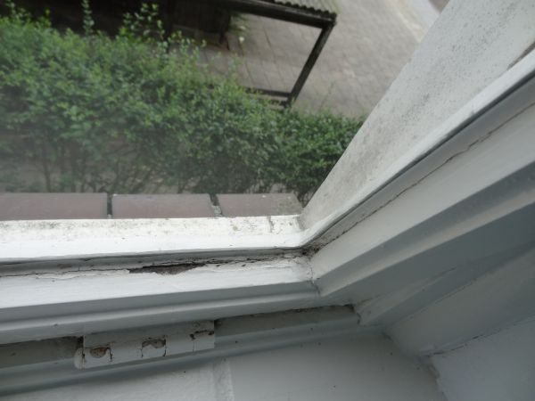

Net gemeten: sponningdiepte is 21mm. De ruit zit nu met stopverf vast.

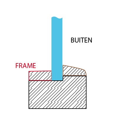

Als ik het raam er uit zal halen en er een frame in zal maken, kan ik daar toch gewoon het glas in plaatsen en vastzetten met glaslatten? Het kozijn zelf is wel goed. Of er een sponning infrezen.
Ik zag zo'n dikke kit/stopverf rand van binnen en dacht dat je dat bedoelde met stopverf. Aan de buitenkant is wel logischer ja :mrgreen:
In dat geval zou je wel kunnen frezen maar niet te gek diep hoor. En aan de buitenkant zal het er allemaal niet fraaier op worden. Maar ik vraag mij af wat je wilt bereiken als het nu ook allemaal tocht als de ziekte door alle kieren rondom. Dat los je niet op zo, al neem je een spouw van een halve meter met je dubbelglas :mrgreen:
Vast raam is natuurlijk het beste. Ik weet niet of je daar een frame voor moet maken, ik heb vast glas wel eens direct in de sponning gezet bij het verwijderen van het klapraam (was uitzetraam, is wel wat anders dan dit), maar e.e.a. is afhankelijk of de huidige constructie daar zo geschikt voor is. Ik kan dat zo niet zien. Het gaat er om dat je een sponning hebt.

Met een frame bedoel ik de huidige sponning verhogen.

Wat je tekent kan natuurlijk prima.

Zoals Kees al aangaf dien je onderaan een geventileerde glaslat te gebruiken. Altijd bij HR++.
Maat glaslatten hangen af van de sponningdiepte, gebruikte dikte van glasband/dubbelglas en hoogte. Sponninghoogte moet minimaal 17mm zijn.
