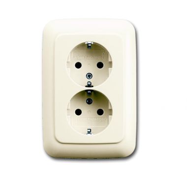

Ik wil mijn huidige stopcontacten vervangen voor nieuwe; het liefst een mooi modern kleurtje; antraciet, zwart, rvs of zilver.
Nu zie ik overal dat je losse wcd's moet aanschaffen en dan met een afdekraam voor 2 wcd's kan samenvoegen, maar ik heb dus maar 1 inbouwdoos, is er een oplossing of een leverancier die nog dit type dubbele wcd's levert?

Het vervelende van de meeste tweevoudige ra-wcd's voor op een enkele inbouwdoos is dat ze flink uitsteken om ruimte te maken voor de ra-stekkers. Zo'n bult aan de wand vind ik niet zo'n probleem in een slaap- of hobbykamer maar voor de huiskamer te lelijk.
Gelukkig vond ik bij een grote bouwmarkt van het merk Busch-Jaeger een tweevoudige ra-wcd voor op één inbouwdoos, die niet zo uitsteekt. Online heb ik 'm nergens kunnen vinden. ********** maar het resultaat mag er zijn. Helaas zijn die er niet in fancy kleurtjes. Wit en die standaard net-niet-wit (hoe heet die kleur?) waren de enige uitvoeringen.
Indien gewenst kan ik wel een foto'tje posten van het resultaat.

Horen de wcd's die jij bedoelt niet op een ovale inbouwdoos??
[/url]
Juerd
Dat is inderdaad het model dat ik heb. Ik had nog nooit gehoord van een ovale inbouwdoos. Maakt ook niet uit, want een inbouwdoos vervangen is helemaal niet nodig; ********** Natuurlijk levert een lelijk slagveld op, maar zodra het frontje van de wcd is geplaatst zie je daar niks meer van.
Het is zo'n 10 minuten werk per stuk. De draden kunnen gewoon blijven zitten.

Juerd
Ik ben er niet van overtuigd dat dit tegen regels zou zijn. Kun je me wijzen op welke regel voorschrijft dat inbouwdozen niet aangepast mogen worden? Als je gelijk hebt, wil ik graag ook de details leren.
Zie ook het antwoord van Sxnder.
Ik heb dat zo geleerd op cursus, de draden mogen geen contact maken met vreemde elementen buiten de inbouwdoos, dat lijkt me in dit geval duidelijk dat dit wel gebeurt.
Juerd
De draden komen onmogelijk in contact met de muur omdat ze op hun plaats gehouden worden door de wandcontactdoos, waarvan het aansluitgedeelte volledig in on-aangetaste gedeelte van de inbouwdoos zit. Het is dus qua elektrische veiligheid hetzelfde als een normale dubbele wcd voor half-inbouw. Het enige verschil is dat deze iets dieper in de wand verzonken is.
Daarmee is 'ie overigens mechanisch wel veiliger: het steekt minder uit, waardoor de kans dat je het ergens mee raakt kleiner is, en als het ergens door geraakt wordt zijn de krachten die op de wandcontactdoos spelen kleiner door de kleinere hefboom. Bovendien kun je door de verzonken ligging van de plastic stopcontacten niet eens een mes vanaf de zijkant totaan de geleiders van de wcd steken, wat met een half-inbouw-wcd wel kan (uitgaande van een zachte muur).

Sorry hoor maar dit is echt geleuter. Je hoort het materiaal te gebruiken waarvoor het ontworpen, gekeurd en geschikt is. De voorschriften speken in dit verband over deugdelijke montage. Je doet zo nl de vlamdovende eigenschappen van de inbouwdoos teniet.

Ik begrijp dat je je gelijk wilt halen, en dat het best kan zoals jij het gemaakt hebt.
Maar wij kunnen onmogelijk het advies geven om de inbouwdozen te slopen om er een niet passend soort schakel materiaal in te zetten.
Je bent zelf verantwoordelijk voor je eigen installatie.
Overigens als de woning APK er ooit door komt en een inspecteur ontdekt dit (freubelwerkje), dan is dat op zeker een afkeurpunt.

Een voorschrift is dat inbouwcomponenten die onder het toepassingsgebied van de nen 1010 vallen, zoals schakelaars en contactdozen,
op een deugdelijke manier gemonteerd moeten worden in daartoe bestemde inbouwdozen.
Deze dozen zijn door een fabrikant ontwikkeld en gefabriceerd.
Deze dozen zijn gekeurd en onder garantie op de markt gebracht.
Omdat deze materialen gekeurd zijn mogen ze in deze orginele vorm toegepast worden, voor het doel waarvoor ze ontwikkeld zijn.
Als iemand zo slim wil zijn de helft van de doos weg te slopen, omdat persé zijn materiaal erinmoet passen??
Deze zgn.slimme oplossingen tref ik ook vaak aan in houten wandjes, desnoods zonder doos!!
Maar let wel, en verzekering en fabrikant zeggen hier aju paraplu tegen, want hier heeft weer zelf iemand lopen klooien.
Weer iemand die denkt slimmer te zijn dan de hele normbedenkers en de fabrikanten en de keuringsdiensten.
Het mag niet.Uit en over.
