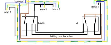

Hallo klussers.
Eerst even dit: alle plafonds+wanden liggen nog open, en ik begin met elektra vanaf niets, dus alles is mogelijk... :lol:
Mijn wens:
Boven
dubbele schakelaar voor:
-lamp 1 en lamp 2 boven tegelijk (parallel en hotelschakeling)
-alleen lamp 3
Beneden
-alleen lamp 4
Iemand zin om uit te tekenen welke draden en ev. schakelaars ik waar nodig heb? Het puzzelen is me een beetje gaan duizelen.... :?
ps: met 'beneden' bedoel ik het trap-portaaltje, wil ik graag op de groep van boven hebben.
Zoiets misschien?
Heb het overigens getekend met op een paar punten aftakkingen, dit moet uiteraard wel in een lasdoos of doorlussen. Ik heb het maar gewoon ergens getekend, waar het het beste uitkomt moet je zelf maar bepalen.
Houd wel de juiste kleuren aan, ben zelf nu in een huis bezig met ook zo'n soort schakeling, maar daar hebben ze geen zwarte maar i.p.v. zwart bruin gebruikt. Dan ben je wel een hele tijd aan het puzzelen!
Fantastisch!
Heerlijk om het even zo helder te zien; ga inderdaad nog even schuiven met hoe het allemaal uitkomt, maar nu heb ik het overzicht in ieder geval. Dank je wel!
