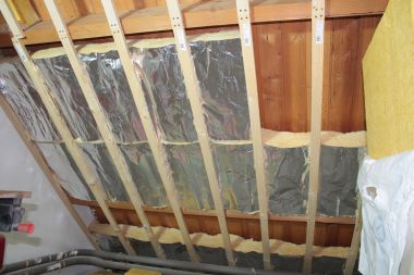

Tiho
Ik heb latten van 33 x 97 genomen. Deze liggen bij de bouwmarkt. Deze gemonteerd tussen de gordingen met een tussenmaat van 58,5 cm zodat de isolatie er goed inzit.
De naden afgetaped en dwars hierover rachels om de 30 cm geschroeft.
Jeroen68
Ahh, de rachels komen dus op de balkjes. Dus je hebt dan 2cm luchtlaag extra? De harde isolatie deukt niet in?
Tis maar net of je de gipsplaten tussen of op de balken plaatst en of de isolatie achter of tussen de rachels moet komen.
Normaal plaats je rachels vóór de isolatie langs. Dus dat levert een luchtspouw op waar bv. elektraleidingen kunnen lopen.
Jeroen68
Plaatje zegt alles! Dank je!
Ik probeer de gordingen in het zicht te laten dus de platen komen ertussen. En probeer iedere cm te winnen.
