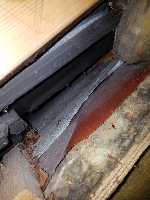

Ik ben inmiddels toegekomen aan het isoleren van het dak bij de zolder. Nu heeft de kap reeds isolatie aan de buitenzijde. De huidige opbouw is als volgt (van buiten naar binnen):
dakpan
panlat
isolatie (±32mm)
folie (neem aan dampopen)
underlaymentplaat/dakbeschot
Nu had ik zelf bedacht om tussen de balken met 10cm steenwol te gaan werken om dit daarna af te werken met stucplaat.
Is het aan te raden om tussen de steenwol en de isolatieplaat nog dampremmende folie te gebruiken?
Of is de huidige isolatie reeds voldoende en is het echt overkill wat ik wil gaan doen?

Ik mag hopen dat de folie juist niet dampopen is, maar dampdicht. Deze zit aan de warme zijde... Dampopen folie hoort aan de koude zijde te zitten.
Een paar vragen als check:
Wat voor isolatie zit er nu? Wanneer is het geplaatst? Is de isolatie tegelijkertijd met de folie aangebracht?
Je hebt gelijk, de folie en isolatie zitten andersom, dus dan zit hij aan de koude zijde en dus dampopen?!?
Ik gok dat het een steen/glaswol is, maar wellicht dat je het uit de foto kan opmaken? Het lijkt ook wel of er 2 soorten folie liggen... een witte en een rode
Er is in 2002 een boom op het dak gevallen, toen is het hele dak vernieuwd. Toen is neem ik aan ook de isolatie en de folie gedaan...
