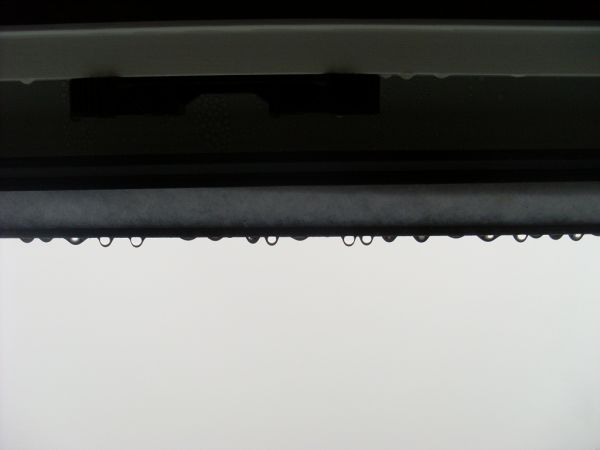

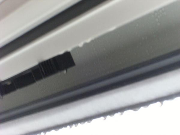

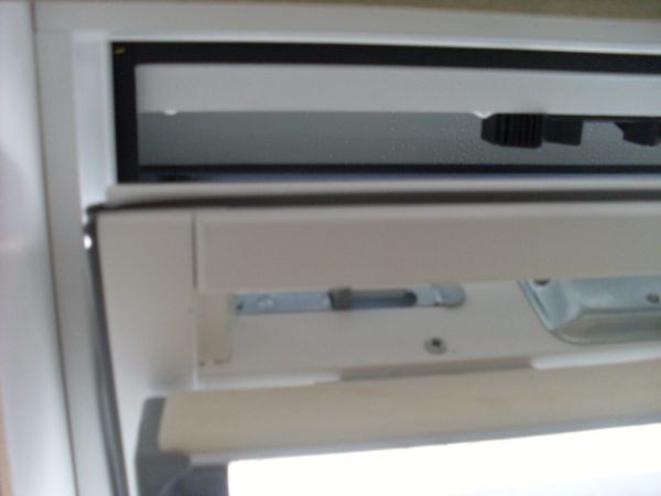

Wie kan mij iets vertellen over mijn dakraam, als s nacht de ventilatie stand open staat hoor ik het daar uit druppen.
er zit condens aan de binnenkant van de afdekstrip aan de buitenkant. zie mijn foto s
Heb je dat altijd of is het van de laatste dagen. Het is nogal vochtig op het ogenblik.
Zaterdag en vandaag was het erg vochtig.
Bij dit soort zaken zijn er vier parameters van invloed, temperatuur, luchtvochtigheid binnen en idem die van buiten.
Wil je dit oplossen zal je zelf die parameters moeten beinvloeden. Bijvoorbeeld luchvochtigheid of de temperatuur in die kamer omlaag.
Of een temperatuur en hygrometer kopen en kijken wat deze te melden hebben.
