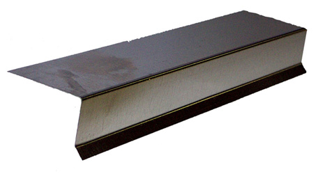

Ik ben op zoek naar een aluminium profiel dat ik onderaan (bij de dakrand) van mijn blokhut kan bevestigen om druppels af te voeren. In het Engels heet dit profiel een "drip edge", maar ik krijg de Nederlandse variant niet gevonden.
Ik zie alleen varianten die haaks op een muur gemonteerd moeten worden boven een raam- of deurkozijn.
Het ziet er uit als op onderstaande foto:

Dank u wel voor de reactie. Alleen wanneer ik hier op zoek krijg ik de versies te zien die onder een raamkozijn gemonteerd worden, als alternatief voor de stenen dorpelsteentjes. Dit is niet voor een dak bedoeld.
Wgb
Voor de randen van het dak gebruiken wij een daktrim, zinkendeklijst. Interessant voor jou de vraag zinkendeklijst zonder solderen.
Wat jij op de foto laat zien is denk ik iets van plastisol. Kan je ook door een bedrijf op maat laten maken.

Kan je een foto plaatsen van waar je dit profiel precies wilt plaatsen aan je blokhut?
BertPleizier
Helemaal onder aan de rand van het dak. Onder de laagste rij dakshingles. Deze zijn net te weinig overhangend.
Met het profiel wil ik het regenwater en de druppels beter in de zinken dakgootjes laten druppelen. De druppels willen nu nog wel eens aan de onderkant van de onderste shingles weer omhoog gaan door de capillaire werking. En dat is niet bevordelijk voor het dakbeschot.

Hallo
Onder de laatste singels een ongelijkzijdig/gelijkzijdig aluminium hoekprofiel plaatsen, de neerhangende lange zijde flink hoger dan de dikte van het hout.
Dan heeft u vanzelf een "waterkering"

In Nederland en waarschijnlijk nog meer Europesche landen lossen we dat op, waarschijnlijk nog steeds, met een kraallat, kraallat bitumen. Google maar even voor deze betrouwbare en voor jouw een goedkope manier. Een plaatje onder de dakbekking werkt wel sneller. Is daardoor goedkoper voor de vakman.

Een profieltje bij een loodgieter laten zetten van zink.👍

Strook EPDM onder de dakbedekking.
Desnoods zo in de goot laten hangen. DPC zou ook kunnen geen idee hoe goed dat materiaal tegen de zon kan.
