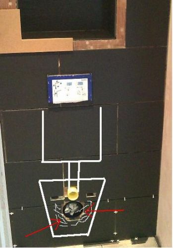

verwijder je hangtoilet en bekijk door evt een kijk gaatje te maken achter in achter wand om te zien als het wel zo is.
als het wel dat is dan moet gehele voorwand er voor weg en dan moet er een nieuwe inbouwreservoir geplaatst worden.
Jan, kan ik dat ergens aan zien of dat het is? Hoe ziet die afdichting uit en waar zit die precies? Ben een leek wat dit betreft.
Henk, waar zou ik een kijkgaatje moeten maken? Op de plaats waar de pot hangt dan? Zijn er ergens van die endoscoop-camera's te huren om ermee in dat gaatje te kijken?
je kan alleen een gat maten rondom de riolering, dit valt achter de wc dus dan valt het ook niet op.
Zie rode pijlen.
En endoscoop-camera's zijn te huur kijk even via google

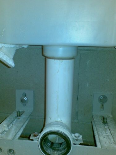

en zo ziet een aansluiting spoelbuis er uit
En zo zonder spoelbuis en nu zie je de rubbers die @Jan bedoeld

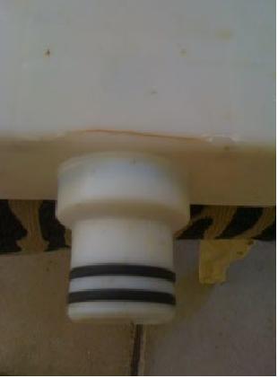

Ik bedoel de afdichting van de spoelunit/buis op de bodem van het reservoir. :wink:

Super bedankt voor jullie reactie. Ik zie nog steeds nergens in de kelder nattigheid nabij de rioolbuis. Het is inderdaad niet zeker of de lekkage dan buiten het systeem of in het systeem zit. Die ringen die Henk op de foto zijn, zijn dus niet die welke Jan bedoelt. Welke bedoelt Jan dan en kan ik daar aan komen of zien of die lekken?

@jan bedoelt de bodem klepbedekking in het reservoir.

vandaar ik op die scheur uit kwam ook zijn er gevallen met schroef gaten in de reservoir, of door spanningen op de spoelpijp.
hier beneden zie je lek bij spoelpijp
