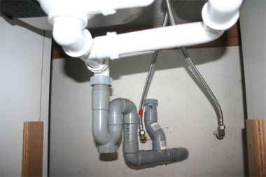

Omdat de afvoer van onze (dubbele) spoelbak in de keuken klokte heb ik een beluchter op de afvoer geplaatst. Het klokken is nu over en het water loopt mooi en bijna geruisloos weg. Echter, de geplaatste beluchter druppelt als ik de kraan voluit open zet of een emmer of pan hier in leeggooi. Het is niet echt veel, maar het zit me niet lekker. Wat kan ik hier aan doen / Wat heb ik fout gedaan?
Aanvullende informatie:
- de beluchter begint pas na een paar seconden (3 tot 5, schat ik) met druppelen
- de beluchter zit na de zwanenhals waarop beide afvoeren van de spoelbakken aangesloten zitten
- de bovenkant van de beluchter zit net iets hoger dan de bovenkant van de 2e (hele) bocht van de zwanenhals
Voor de volledigheid hierbij ook nog een foto:
Alvast bedankt voor je hulp.

Plaats de beluchter 20 cm hoger.

Bedankt voor je supersnelle reactie. Ik was al bang voor zo'n antwoord. Want hoe doe ik dat? Alles zit namelijk vastgelijmd. Volgens mij kan ik in het beluchtingspijpje niet echt zodanig op een plek zagen dat ik er weer een nieuw stuk op kan zetten. Of wel? Of kan ik de lijm laten "smelten" met een bepaald hoedje en de beluchter zo verwijderen?
Ik hoop dat ik dit makkelijk kan herstellen. Volgens mij is een andere oplossing de zwanenhals verlagen (toch?) maar dat levert geen 20 cm hoogteverschil op en is bovendien redelijk wat werk waarvoor ik redelijk wat nieuw materiaal moet kopen.
Nogmaals bedankt en ik hoop dat er een snelle en makkelijke oplossing is.

Zaag het bovenste stukje van de beluchter af en lijm hier een nieuwe sok op, er komt toch geen druk op dus datgaatwel goed.
Het kost u alleen een nieuwe beluchter.

Bedankt. Ik ga het meteen proberen. Afzagen beluchter betekent wel dat ik nog geen centimeter hoog buisje (onderkant beluchter) heb om de leiding waterdicht af te sluiten (immers, van bovenaf zal er wat water "terugvallen" in de beluchter; door de gaten van de beluchter kan water stromen). Ik zal dus zeer secuur moeten lijmen. Ik gebruik wel lekker veel lijm :lol:

Maar het lekt :( en morgen moet ik werken :?

Maar het is al opgelost :cool: Geen druppels meer!
