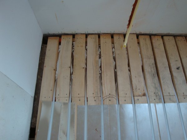

Graag commentaar op onderstaande vloer.
Vloer in keuken moest vervangen worden.
Op nieuwe balken zijn ruw gezaagde 32x100mm planken (over de lengte doormidden gezaagde steigerdelen) bevestigd. Tussen deze planken wordt een gleuf vrijgehouden waar een aluminium plaat van 390mm breed en 1 meter lang in past. Zo ontstaat er een aluminium vloer waar je de 16mm VVW in klikt. Aan de einden heb je een klein verlies omdat je onder de planken door gaat.
Onder de planken zit er overigens 15cm EPS.
Op de aluminium vloer wordt een 10mm cementgebonden plaat zwevend/los gelegd.
Daarbovenop de afwerkvloer.
Gewicht excl. afwerkvloer is ongeveer 10 kilo per m2.
Prijs is ong. 35 euro/m2
(10 euro hout, 6 euro cementplaat, 8 euro aluminium plaat en 10 euro 15 cm isolatie.
Ben benieuwd ;-)
Bert

Mijn oplossing is heel anders en daar wil ik graag meningen over. Daar doel ik dus op.
Zie de foto, dat is wat duidelijker wellicht.
Op de plek waar geen plaat ligt staan keukenkastjes, die hoeven niet zo warm te worden.

Creatief is het wel :D
Als de isolatie onder de vloer maar in orde is, is dit een slimme manier om met minimale verhoging toch vloerverwarming te plaatsen lijkt me.
