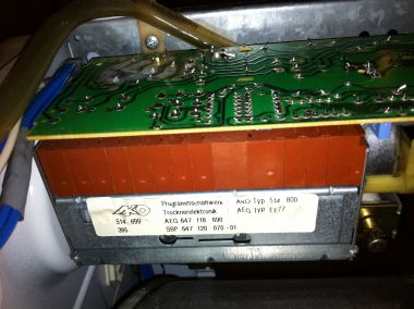

De printplaat is doorgebrand van deze droger (AEG lavatherm 5300).
Kan een expert dit nog repareren?

Het zwarte op de print is vaak geleidend geworden.
Dit dient zoveel mogelijk verwijderd te worden en liefst nog nameten op ohmse waarde.
Vaak houd je dan een gat over.
Uiteraard dient de oorzaak ook opgelost te worden , lekkage?

Wat zit er aan de andere kant van de print?
TVO

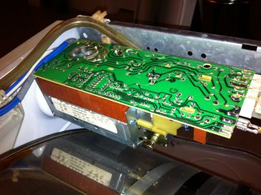

Printplaat krijg ik niet los. daarom foto's..
S.oldeerbout
Specialist Keukenapparatuur
Oke de schakelklok.
Kan zijn dat gewoon de soldering los is gekomen of dat schakelklok slecht contact heeft waardoor soldering is losgebrand door de warmte van het slechte contact.
