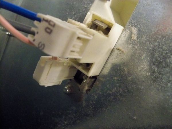

Sinds een tijdje stopt de droger te vroeg met drogen bij alle programma's die een bepaalde droogte als eindresultaat hebben (e.g kastdroog, strijkdroog etc.). Hij droogt nog wel op de programma's 20 minuten en 40 minuten. Deze zijn echter vaak te kort om mijn was droog te krijgen.
Nu heb ik de droger aan de zijkanten en bovenkant open gemaakt. Er waren twee dingen die opvielen:
1. De thermostaat was wat stoffig
2. Er zit een snoertje los
Nr. 1 lijkt me niet zo belangrijk, nr. 2 vind ik vrij vreemd. Gezien waar het snoertje zit heb ik wel een vermoeden waar het heen moet maar daar lijkt hij niet te passen. Ik heb hier de foto van het (roze) snoertje:
Kunnen jullie me helpen? Kan het aan dit losse snoertje liggen of is het mogelijk iets anders?

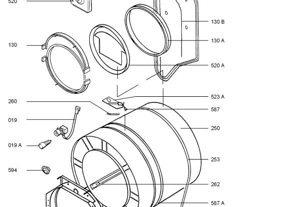

Ben jij de vochtigheidsvoeler niet kwijt.
Zie op tekening
523a en of 587?

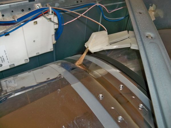

Het koperen borsteltje dat langs de trommel gaat, dat lijkt mij 587? Voor wat ik kon zien gaat dat allemaal goed (zie afbeelding).

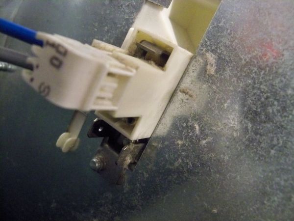

Dat roze draadje kon ik eerst geen aansluiting voor vinden, ik raakte in de war door de metalen pinnetjes die in het plastic omhulsel zitten. Later bleek dat hij prima paste op een ander metalen pinnetje. Maar ik wil met de volgende 2 foto's toch even vragen of dat goed is gegaan :).
Pap
Helemaal goed
