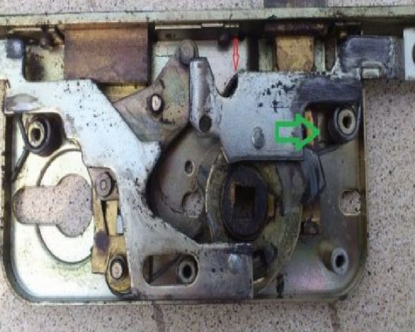

Meerdere probleempjes. regelmatig komt het nu voor dat als de deur dicht wordt gedaan dat de haken er niet bedoeld uitschieten. Deze zijn niet cilinder bediend. Is er wat aan te doen om te voorkomen dat de haken er onbewust uitschieten. Bij de achterdeur gaat het nog goed. Daar komen ze alleen tevoorschijn als je de deurkruk bedient. Wat is hier aan te doen? Daarnaast hapert de dagschoot ook met grote regelmaat.

deze foto had ik gemaakt toen ik enkele jaren geleden de krukveer vervangen had. heb deze net bestudeerd. kan het zijn dat de bovenste haak terugklapt omdat mogelijk de veer aangegeven met de groene pijl niet goed zit?
bovenstaande foto kreeg ik van Nemef. Verschaft dit iemand mogelijk duidelijkheid t.a.v. mijn probleem?
