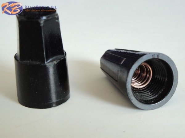

Deze blauwe draden horen juist aan elkaar gekoppeld te zijn. Ze zaten eerst samen in een lasdop.
Er loopt doorgaans een set draden vanuit de meterkast naar deze centraaldoos en vanuit daar wordt deze doorgelust naar wcd's, lampen etc.
De enige juiste oplossing is dus om een paar lasklemmen te kopen en hier alle blauwe draden in te steken.
