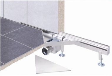

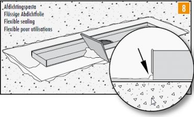

Als de goot strak tegen de muur komt. dan gebruik je een speciaal type draingoot met aan de achterzijde een opstaande rand van 4 a 5 cm. Deze rand komt achter de tegels.

Ook dan is een goot gevoeliger voor lekkages.
Als er niet goed wordt afgekit, zal het vocht via de tegel zelf optrekken, en zo vocht en lekkage problemen veroorzaken.
Als goot niet goed wordt gekit dan gaat hij lekken, onafhankelijk van waar hij is geinstalleerd...

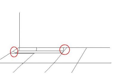

Laat ik de vraag nog een keer proberen te ontleden.
Ik zou graag weten wat op het gebied van lekkage het verschil is tussen:
a) een goot niet tegen de muur (x cm of zelfs onder de deur)
b) een goot tegen de muur
Bij optie a heb je een kimband over de verbanden tussen muur en vloer en 2 korte en 2 lange randen van goot.
Bij optie b heb je ook een kimband over de verbanden tussen muur en vloer (minus 1x lengte van goot) en 2 korte en 1 lange randen van goot, maar ook een gecombineerde rand van goot en verband tussen muur en vloer, maar daar wordt natuurlijk ook gewoon met een kimband gewerkt en met zelfde kwaliteit gekit.
Waarom is de goot tegen de muur gevoeliger?

Als je de easy drain hebt die sluit het beste af op vlakke stukken zodat het rondom goed afsluit zie plaatje
Als deze in de hoek komt te zitten dan sluit zo`n hoek nooit zo mooi af.
Dan kan je beter een speciale nemen die voor is om dicht tegen de muur te kunnen plaatsen

Ik snap niet dat een kimband op de overgang tussen muur en vloer beter werkt zonder goot er tegen aan. Dwz onafhankelijk van de goot blijven de vloer en wand tegels een beetje nat na en tijdens het douchen en kan het potentieel gaan lekken. De kimband ligt zowel onder de tegels als onder de goot in de overgang van vloer naar wand. Wat is er nu anders icm betonnen wanden en vloeren?
Caratje, de antwoorden zijn gebaseerd op ervaring. Dat staat er toch zeer duidelijk.
Wandaansluiting zal over het algemeen al eerder lekken dan een voeg midden in de vloer, dat is optisch ook makkelijker te controleren ben je het daar nog mee eens?
Zet er nu nog eens metaal tussen douchegoot of niet, totaal andere uitzettingscoeffienten dus eerder kans op lekkage.
