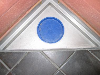

Hoi,
Met veel werk heb ik mijn douchevloertje op afschot gekregen en getegeld, 't was nogal een rare 5-hoekige vorm met een drain in de hoek. De aansluiting van de vloertegels (10x10) op de hoek-drain is nu ik er goed naar kijk een beetje onregelmatig geworden :-(
De voeg tussen vloertegels en drain varieert tussen 3 en 5 mm (op de foto ziet het er iets mooier uit dan in het echt). Nu is mijn vraag: is dit goed genoeg om verder af te werken? Ik kan hier in de handleiding van de easydrain niets over vinden.
Wat is wijsheid?
Uit mijn ervaring zou ik echter de drains niet afkitten met silicone kit.
Ik ben zelf kitaplicateur en wij gebruiken bij doucheputjes meestal
2 componenten kit. (wellfix) Dit kit voorkomt lekkage en silicone kit
gaat na jaren tijd lekken.
