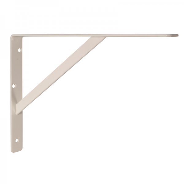

Graag wil ik u vragen om hulp. In onze achtertuin hebben wij een border gebouwd waar we een houten zitvlak op willen monteren. In de bijlage heb ik een foto geplaatst van het project (het wandje wordt overigens nog wit geschilderd als hij volledig is uitgedroogd)
Ik dacht zelf dat het met 2 manier opgelost kon worden:
1) een stalen plaat monteren, waarop dan het houten zitvlak wordt gemonteerd. Dit is de mooiste oplossing omdat er dan op de rugzijde geen staal te zien is, alleen denk ik dat er een risico is dat de plaat/schroef verbinding het gewicht van meerdere personen niet aan kan?
2) 5 x stalen L profielen monteren, en daar op een houten rugleuning/zitvlak monteren.
Kunt u hier mogelijk bij helpen met advies?

Ik dacht zelf dat als ik hout direct monteer op de zitting, de constructie mogelijk te zwak is om meerdere personen erop te laten zitten. de inkeping is namelijk maar 10cm breed, en het zitvlak zal ongeveer 40-50 cm zijn.
lijkt me daarom een behoorlijk risico dat het in zijn geheel afbreekt?

Zou je met hier en daar een schoor niet voldoende draagkracht kunnen bereiken?
Het kleur verschil tussen tegel en beton is niet mooi daarom hebben we toch besloten het te schilderen.
Schoren zijn inderdaad een optie. Alleen zou het nog mooier zijn een oplossing te vinden zonder... denk ik?
Ah, ik ging er vanuit dat het hout volledig door het beton ondersteund ging worden.
Je kan er aan de voorkant een poot onder zetten. Aan de achterkant op de richel laten steunen en er aan vastmaken.
Je zou een stalen frame in elkaar kunnen lassen, en daarop de houten planken monteren.
Het stalen frame kun je met chemische ankers in de beton vast zetten in het liggende gedeelte, en een paar in het staande gedeelte van de beton.
