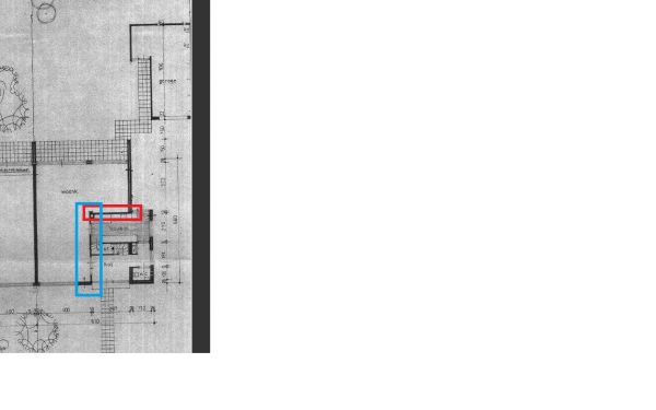

Ik heb niet zo lang geleden een huis gekocht waarbij wij een muur wilde doorbreken.
Bij de bouwkundige keuring heeft de bouwkundige bekeken of een muur dragend was of niet. Hij gaf aan dat hij niet dragend was. (ook de tekeningen bekeken)
Nu hebben we ook een aantal aannemers in huis gehad voor een aantal klussen die gedaan moesten worden. Zij zeiden ook allemaal dat de muur niet dragend was.

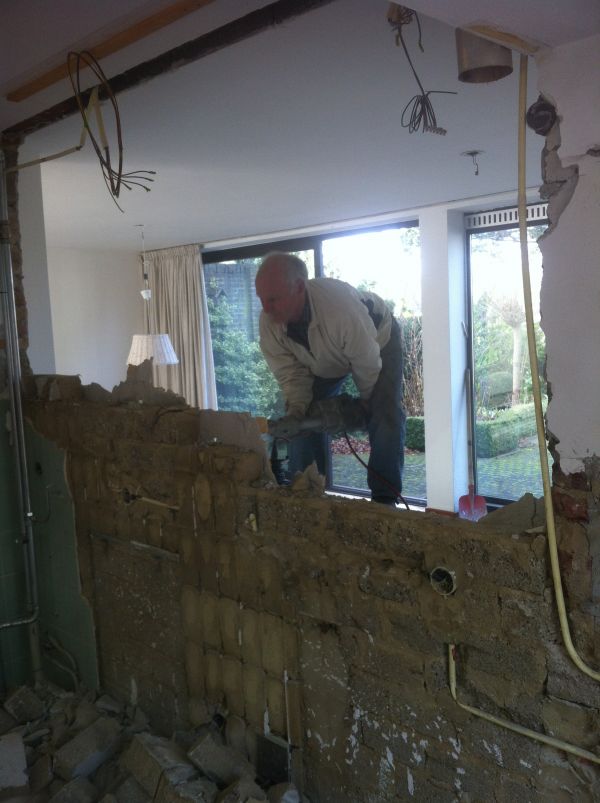

Dus afgelopen maandag hebben we zelf de muur doorgebroken. Degene die mij hierbij heeft geholpen heeft zelf veel ervarming met klussen. Hij twijfelde echter of de muur dragend was of niet. HIj vond het een erg stevige muur voor een niet dragende.
Ik weet niet of jullie het aan de hand van de foto's kunnen zeggen; maar graag jullie mening.
Het huis is uit 1986..

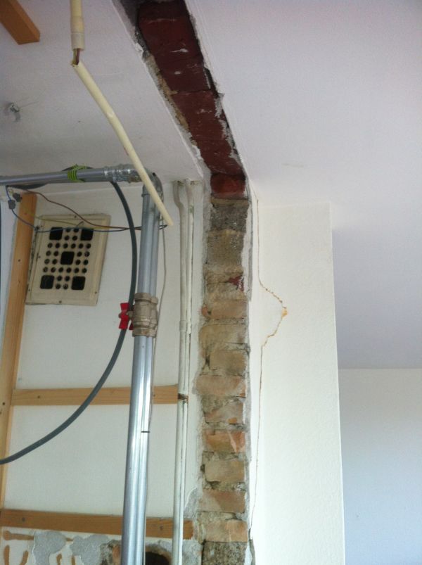

Ik vermoed dat het geen dragende muur is. De zijwanden vanaf voorgevel gezien zijn altijd dragend, het zou in theorie wel een stabilisatiewand kunnen zijn maar die zit meestal langs het trapgat. Van welk jaar is het huis? En welk materiaal was de muur?
Het huis is van 68.

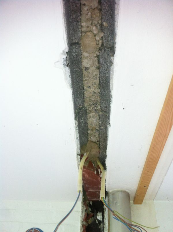

Voor het materiaal heb ik nog een foto toegevoegd.
Op de tekening is de rode rand voor de muur die is weggehaald. De blauwe zou de dragende muur moeten zijn..
Tja moeilijk te zeggen, het zou nog steeds een stabilisatiewand kunnen zijn, maar aangezien er een aannemer en constructeur bij is geweest zou ik maar van hun kennis uitgaan. De vloer is een in het werk gestorte plaat dus die gaat nergens heen zolang je zijwanden niet klappen.

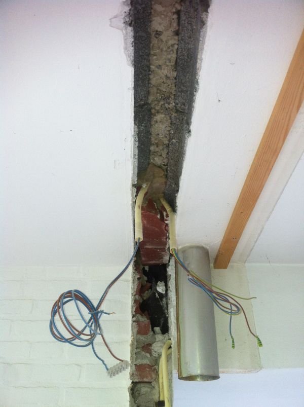

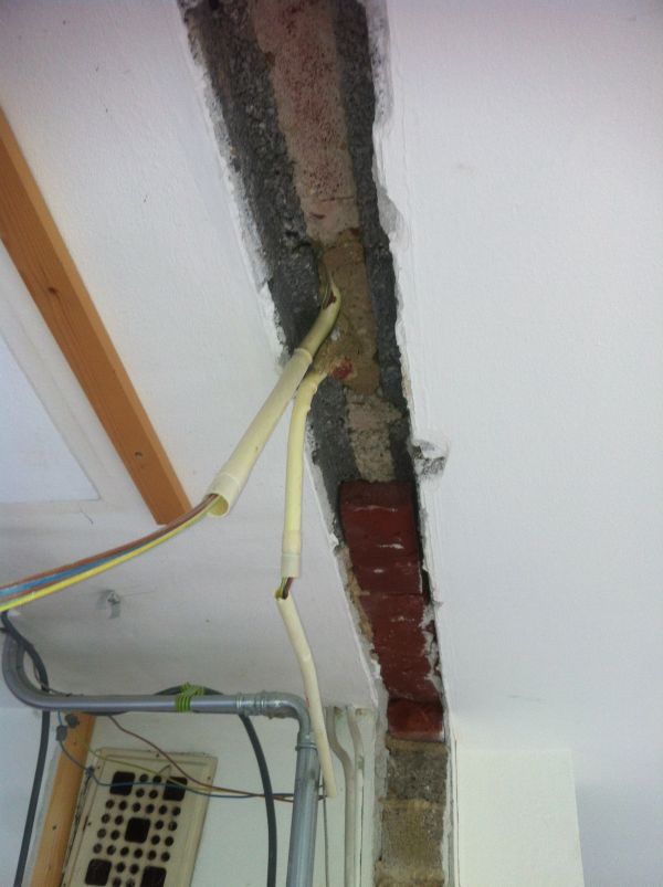

Als het een cusveller vloer is, dan was de muur niet vloerdragend. Ligt er een combinatie vloer, dan ontbreekt er een liggertje. Wat staat er boven? Een muur, dan was de muur muurdragend....
Of te wel niet te beoordelen met de huidige gegevens.
Dit was een semidragende wand voor de broodjes die je duidelijk ziet. Er moet dus staal onder komen.
