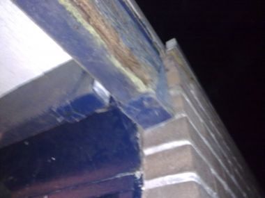

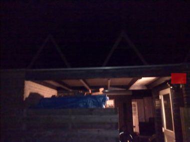

Ik vraag me af hoe ik het beste een dragende balk onder een overkapping kan vervangen. Het betreft een balk tussen 2 schuren. Hierop ligt dakbedekking,deze loopt in 1 geheel over de schuren en de overkapping.
De balk hangt in 2 balkdragers. De balk is eerst geplaatst en het dak erover heen geplaatst. Ik kan dus niet dezelfde balkdragers weer gebruiken. De balkdragers zijn gemonteerd op een kopse kant van een muur. Er is dus geen ruimte om een balkdrager vast te schroeven aan de zijkanten van de balkdrager.
Bestaat er een balkdrager die je van onder dicht klemt? Of kan ik beter klossen er onder plaatsen. Ik sta open voor alle suggesties.
Excuus voor de kwaliteit van de bijgevoegde foto`s. Het rode vak op foto 2 markeert foto 1.
Als je de dwarsbalken tijdelijk ondersteund, kan je die balk weghalen. De moeilijkheid zit hem mogelijk in de bevestigingen.
Waarom moet de balk vervangen worden?
Zitten de dwarsbalken met balkschoenen vast? Wat voor bevestigingsmiddelen zijn gebruikt?
Alternatief is misschien een tweede balk ertegenaan zetten.
De balk zit inderdaad met balkschoenen vast. Deze zijn op de eerste foto zichtbaar. Deze zijn eerst geplaatst, daarna balk erin gehangen, vervolgens dak er op geplaatst.

Bijgevoegd een foto van een soort gelijke balkdrager aan die nu gebruikt is.
De balk tegen de muur zit ook met een balkschoen. Hoe zit deze aan de muur vast? Weghalen van de balk kan gewoon door hem weg te zagen, maar een nieuwe balk erin leggen is misschien lastiger. Plaats ook eens een foto van de andere kant van de balk.
Die balkdrager die je toont is een andere, want die is volgens mij bedoeld om twee balken in de lengte met elkaar te verbinden.
Kan je zien hoe de dwarsbalken vast zitten aan de grote? Want deze bevestiging moet los.
Je zou de nieuwe balk inderdaad met klossen tegen de muur kunnen ondersteunen.
Wat je ook nog kunt doen:
- De balken die op de balk rusten een balkdikte inkorten
- Tegen deze balken een nieuwe balk monteren (die dus niet draagt)
- Vervolgens tegen deze balk een nieuwe balk in 2 stukken monteren. Deze kun je, omdat het twee halve balken zijn, gewoon in de bestaande balkdragers leggen.
