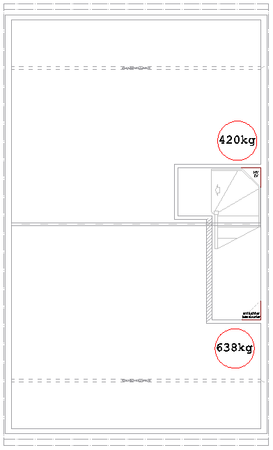

Wij betrekken over een half jaar een nieuwbouw rijtjeswoning, klassiek model ;-)

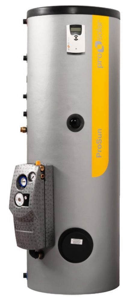

Gaarne wil ik onze huidige zonneboiler mee verhuizen. Het vat weegt incl water 420kg. Eigenlijk wil ik een tweede en grotere buffer plaatsen omdat we óók een pelletkachel gaan plaatsen. Ik denk dan aan 1000 liter. Gezien de vorm van het dak zit ik een beetje vast aan de plaats. De vloeren zijn breedplaat delen van 300mm dik. Is dit qua gewicht mogelijk?

deze boiler staat al 3 jaar op zolder. 300 liter bier euhh water plus 120kg eigen gewicht. en om het nog erger (?) te maken: het ding staat standaard op drie verstelbare pootjes. kruip ik nou door het oog van de naald of ligt de belastbaarheid van zo'n vloer tegenwoordig toch een stuk hoger?

RogerM
@IJkenhout: zo vreemd is het niet. de installatie is van mij en de woningbouwvereniging wilt graag dat ik de CV etc weer in oude glorie herstel.
Ik wil graag een tweede buffer plaatsen. idealiter 1000 liter maar minimaal de helft. da's incl eigen gewicht dus 638kg. zie tekening.
ik kan de tanks prima kwijt op de aangegeven plekken op zolder. gaarne nog wat reacties :-)
