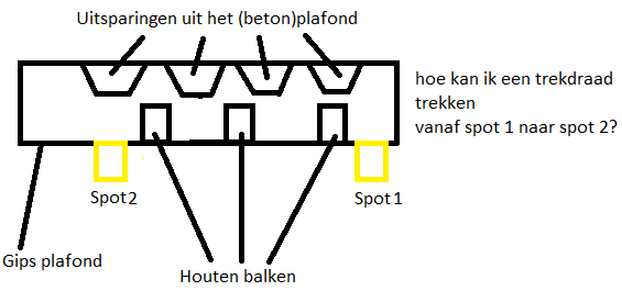

Draden trekken boven een gips plafond
Ik moet boven een gips plafond nieuwe draden trekken, Dit plafond is al helemaal dicht erg lastig ja.. ik weet het! Maar nu moet ik van spot 1 naar spot 2 (zie de afbeelding hieronder). Ik heb al geprobeerd met een trekveer er doorheen te komen maar die blijft natuurlijk hangen bij die houten balken. Met een VD draad lukt het ook niet.
Hebben jullie een goede tip hoe ik zonder het plafond te hoeven slopen draden kan trekken of in ieder geval een trekdraad kan krijgen van spot 1 naar spot 2?
Ik snap de constructie niet hemelaal
is het een balklaag met vloerbeschot en gipsplafond eronder of komt er ook beton voor?
Je hebt zegmaar de bovenste laag, Dat is het beton plafond, met uitsparingen naar beneden erg onhandig.
Daaronder zit het systeem plafond, hierin zitten spots. het systeem plafond is gemaakt met houten balken en niet metalstut manier. die houten balken zitten tussen de spots zoals afgebeeld op de afbeelding
Ow een constructieve betonvloer dus met daaronder een gipsplatenplafond op houten plafondhangers.
Ik zou het met een stevige ijzerdraad doen i.p.v. een veer. Anders zul je waarschijnlijk een stukje plafond moeten slopen.
Met ijzerdraad ook geprobeerd, Maar lukken wil het niet, dat komt omdat die aan de bovenkant van de betonnen sparingen blijft haken!
Een stuk van het plafond slopen wil ik liever echt niet doen! er moet toch wel een oplossing zijn?
De afstand tussen 2 spots is max 1,5mtr.
Als je die hebt wil ik die hamster graag lenen! :) er moet toch een manier zijn? Hoe doen andere elektriciëns dat dan?
Ik kan trouwens wel de spots er aan beide kanten uit halen voor zover dat nog niet duidelijk is.
Afstand tussen spots is trouwens 80cm in plaats van 1.5mtr
Heel misschien kan ik een stuk pvc buis er doorheen steken. Maar de kans is klein dat het lukt.
Meer tips zijn welkom :) wie heeft wel eens met hetzelfde bijltje gehakt?

Als het niet met een ijzerdraad lukt, zit er dan wel een "doorvoerruimte" boven/tussen de balken, kunt u dat niet met een spiegeltje bekijken, via één van de gaten.
Spiegeltje in één gat, een zaklantaarn in het andere gat.
Grt.
Er zit zeker ruimte boven. Maar omdat die uitsparingen aan de bovenkant zitten wordt dit wel bemoeilijkt maar er is zeker ruimte
Pvc buis 5/8 , bocht aan de bovenzijde buigen.
Buis insteken en elke keer als hij hangt met lichte druk draaien, dan werkt de buis zich zo langs die opstanden.
Ja inderdaad een buis kan ik proberen.. al weet ik niet of ik er genoeg ruimte voor heb om die er doorheen te steken. Ik zit natuurlijk met die uitsparingen uit het betonnen plafond.. die maken het mij het meest moeilijk
Ja.. maar ik heb maar een klein rondje +/- 6cm om die buis doorheen te krijgen. Tevens gaat die er schuin naar boven in en komt die snel tegen de bovenste sparingen vast te zitten.

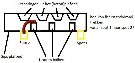

Een andere mogelijkheid is om alleen een klein stukje bocht in een van de gaten te steken (zie tekening, rode gedeelte).
Dan opnieuw met trekveer proberen. Aan het uiteinde van het bochtje heeft de trekveer dan de neiging rechtdoor te gaan (hoop ik...). Misschien lukt het dan de trekveer bij het andere gat op te vangen met een gebogen stuk ijzerdraad. :wink:
Idd het idee is goed en ik ga het zeker proberen.. het probleem zit hem alleen wel in het middengedeelte. Daar blijft het tussen de balken hangen. En de ruimte is te weinig om er een pvc buis volledig doorheen te halen. Tevens door de uitsparingen aan de bovenkant zal de buis automatisch naar beneden gaan afwijken
Probeer het eens met een lange buigveer, die zakt door z'n gewicht naar beneden en al draaiend tussen de balken door drukken.
Ik heb het even geprobeerd met een stuk pvc buis, Hij gaat wel over de eerste balk vanaf spot 1, Logisch want dat is net boven de spot dus daar kan ik goed bij, Maar als ik bij de middelste houten balk ben blijft die hangen en wil die er niet overheen. Ik kan hem inderdaad draaiend wel onder die uitsparing krijgen maar nu blijft die tegen die houten balk aan hangen.. Eigenlijk is 16mm buis nog net iets te dik.
Zijn er nog meer manieren.. want het idee is goed!
