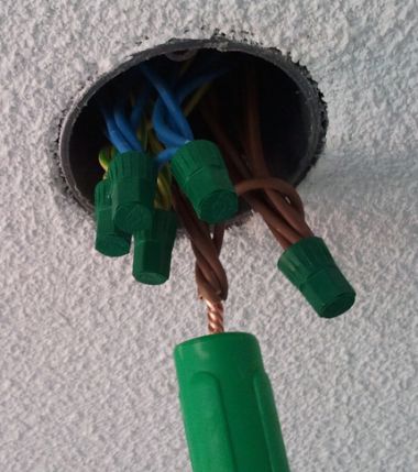

Er mogen maximaal 5 draden in een lasdop. Is dit een beperking in aantal of in diameter ?
Ik moet 9 draden verbinden en kom daardoor net niet uit met 2 setjes van 4 + koppeldraadje. Heb nu een conex nr10 gebruikt om 6 draden te koppelen, maar ben benieuwd of dit wel mag
Op de verpakking staat voor welke qmm deze dop geschikt is.
Er mogen idd maar 5 draden per las.
In de woningbouw speciaal voor de centraaldozen zijn er ook 8-voudige steeklasklemmen te verkrijgen.
Maar voor een enkele las kun je idd. een bruggetje maken.
