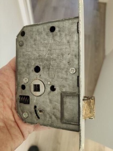

Is het mogelijk de draairichting van een deurklink te veranderen?
Wij hebben thuis één deur waar we de klink bij omhoog moeten trekken, en één deur waar de klink zowel omhoog als omlaag kan om de deur te openen.
De klink die omhoog moet

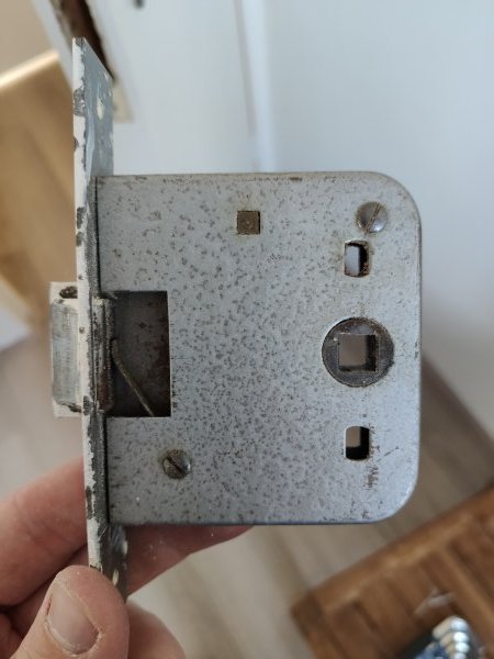

De klink die beide kanten op gaat

Eerste slot staat op zijn kop, daarom moet de klink omhoog.
In dat banaan vormig gleufje zit een palletje. Dat moet je omhoog schuiven. Dan komt de dagschoot eruit en kan je deze omdraaien.
Als je het slot omdraait, dan zit het gat niet meer op de goede hoogte.
Helaas, dat het verkeerd om zal vreesde ik al. De klusjesman van de vorige bewoner heeft een paar interessante keuzes gemaakt (niet alleen hierin).. :roll:
Zorgt het omdraaien van de dagschoot ervoor dat de klink de andere kant op gaat? Ik dacht dat deze alleen was voor het soepel sluiten van de deur.
Het slot op de onderste foto is nog gewoon te koop. Als die past, werkt het zoals het hoort.
Het voornaamste ding is daar volgens mij bij dat de gaten voor de deurklink niet op de juiste hoogte zitten als ik het slot omdraai.
Het gat in het kozijn zou ik nog wel redelijk weg kunnen werken maar weet niet of de deur echt mooi (nagenoeg onzichtbaar) te fixen is met plamuur en een lik verf.
Geen (lange) schilden helaas - slechts iets van een paar cm2 om de klink heen.
Het enige bij het tweede slot is dat de klink beide kanten op beweegt. Ik dacht als deze vast te zetten is dat 'ie alleen naar beneden kan dan doe ik dat maar anders laat ik het gewoon lekker zo.
Dat de klink naar boven toe ook werkt is bij veel sloten zo. Sommige deurklinken zijn zo gemaakt dat ze maar één kant op kunnen. Dus dan heb je daar ook geen "last" meer van.
