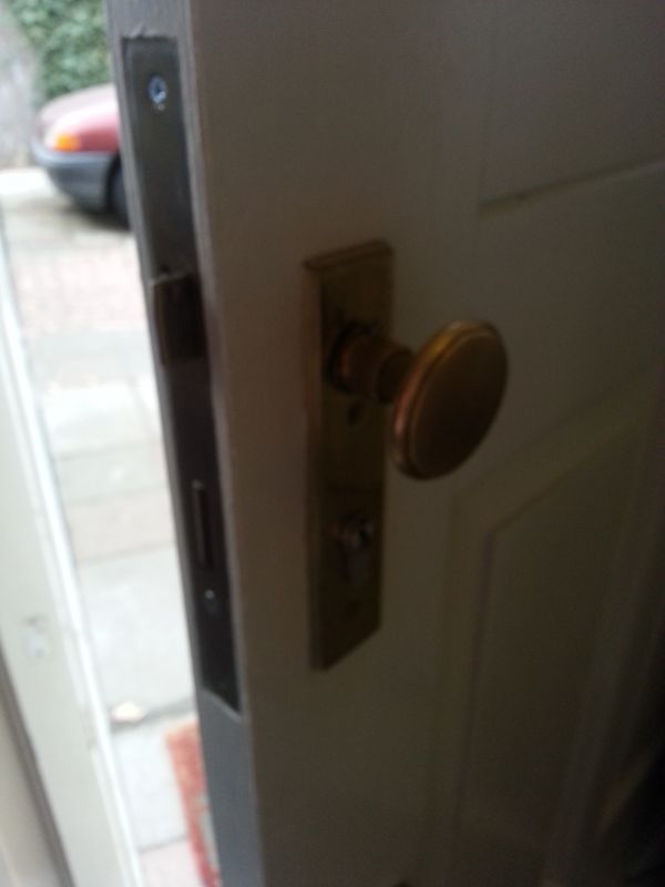

Ik wil graag mijn oude slot van de voordeur vervangen. Het complete insteekslot en dus niet alleen de cilinder.
Nu heb ik echter het volgende probleem: aan de binnenzijde zit een draaiknop om de dagschoot te bedienen, aan de buitenzijde zit echter niets.

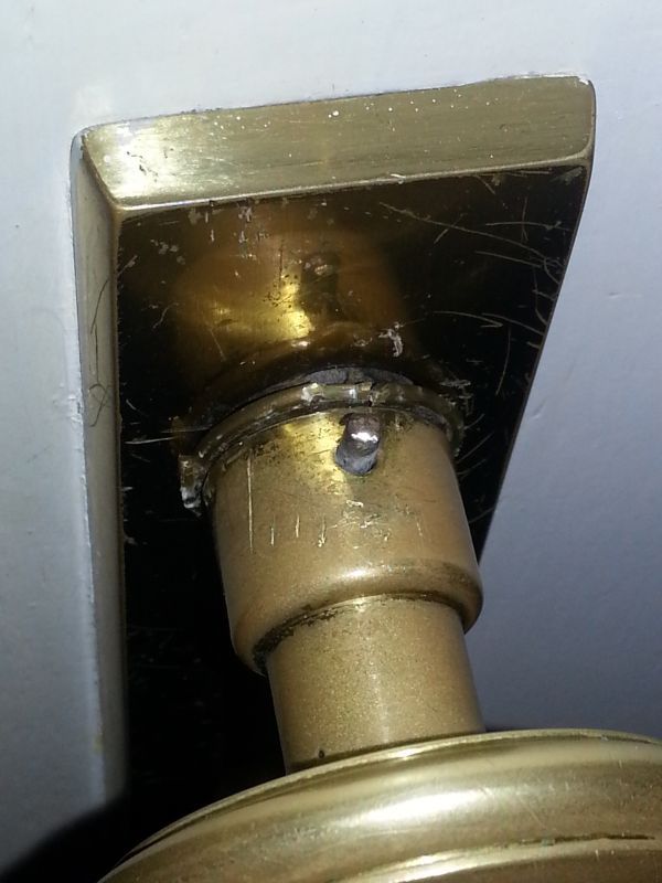

Op de draaiknop heb ik het palletje eruit gehaald, maar ik krijg hem er met geen mogelijkheid vanaf. Het lijkt wel of de knop door de vierkante stift wordt vastgehouden.
Wie kan me helpen?
Gr. Birgit.
Voordeur buiten:
Binnen

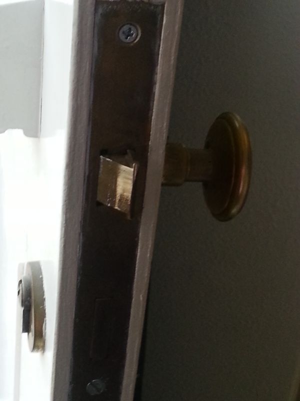

Het "palletje"
Zo te zien, zitten er nog 2 schroeven in het schild.
Die moet je ook er uit draaien, en dan zal heel het schild met knop en al er af komen.
Daarna de stift en het cilinderslot er uit halen, en je kunt daarna het gehele slot er uithalen.
Dankje Peter,
De twee schroeven in het schild had ik al losgedraaid. Het schild kan ik daarna ronddraaien, maar de knop blijft zitten.
Via Google kwam ik al uit op een wisselstift, maar dan zal de knop er toch echt afmoeten. Als ik echter kracht zet, komt de knop niet los.
Waarschijnlijk zit de vierkante stift vastgeroest in het slot.
Druk de schoot naar binnen en spuit wat wd40 naar binnen op de plaats waar de stift ongeveer zit, laat dit een dag/nacht intrekken en probeer het opnieuw, zo nodig met gepast geweld.
Let wel op.
Bij dit type zit de kruk vast aan het schild.
Dus alleen de kruk er af halen, gaat niet.

Als het schild los is en rond kan draaien en de knop niet lost dan kan dit maar aan één ding likken.
De stift zit vast (geroest of gekneld) in het slot
