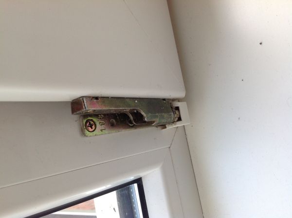

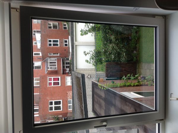

Ik heb een kantel/kiepraam die momenteel echter zo gemonteerd is dat hij alleen kan kiepen. Ik wil graag dat ik hem ook op de draaistand kan zetten. Ik heb andere ramen in huis die dat wel kunnen en volgens de leverancier zou het ook een kwestie zijn van schroefjes omzetten. Aangezien ze hier wel aardig wat geld voor hebben doe ik het liever zelf, indien mogelijk. Probleem is dat dit raam linksonder(waar hij dus ook open zou moeten) een extra scharnier heeft. Deze moet dus weg, maar mogelijk moet ik nog meer aanpassen?

Raam met linksonder extra scharnier
Dit scharnier zit in de weg om te kunnen draaien
Ik zou in eerste instantie het scharnier aan de zijde waar het raam open gaat verwijderen.
Het zou dan best wel eens mogelijk zijn dat het raam dan open kan draaien.
Volgens mij is dit enkel een veiligheid dat het raam niet open kan draaien omdat het raam op een vrij ruime hoogte zit.
Je zou dan wel veiligheidsstangen moeten voorzien aan de buitenzijde zodat er niemand naar beneden kan vallen.
Bedankt voor je reactie. Kan je mij ook op weg helpen hoe ik dat scharnier kan verwijderen? En hoe ik er dus voor kan zorgen dat dit raam weer kan draaien?
Vanaf de zijkant van de raamvleugel de 2 schroeven eruit draaien. Vervolgens kun je het scharnierde deel naar voren laten vallen zodat je het scharnier ook van het vaste kozijn kunt verwijderen.
