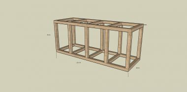

Ik wil een kast gaan maken, waarop een aquarium moet komen. Het aquarium is 170 bij 60 bij 65 cm. Ik houdt rekening met een totaalgewicht van 1000 tot 1200 kg als het aquarium ingericht is.
Nu heb ik een schets gemaakt van hoe het frame van het meubel eruit moet komen te zien. De maten van de kast worden 170 cm bij 60 cm bij 70 cm. Alle balken in dit frame wil ik 5cm bij 5cm dik hebben.
Kan dit frame het aquarium dragen?
Alvast bedankt voor de reacties.
Pascal Herms
Dat denk ik niet aangezien er hoogstwaarschijnlijk nog 'bekleding' tegenaan komt.
Of het echt sterk genoeg is zal moeilijk te beoordelen zijn zo. Het hangt ook af van de verbindingen tussen de balken.
Maar met een stevige plaat spaan of mdf aan de buitenzijde moet het volgens mij wel lukken.

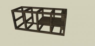

Ik heb inmiddels nog wat meer denkwerk gedaan. Wat ik sowieso wil doen is tussen de voorste en achterste staander een dwarsbalk maken op ongeveer de helft van de hoogte van het frame.
Verder wil ik de achterkant dicht maken met een mdf plaat. Hetzelfde geld voor de linkerzijkant. Aan de rechterzijkant wil ik dan een deurtje maken waar de stroomaansluitingen komen.
Daarnaast wil ik de 4 compartimenten ook dichtmaken met mdf plaatwerk.

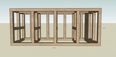

Om een idee te geven hoe het er dan uit komt te zien:
Hetzelfde frame maar nu met tussenbalken tussen de voorste en de achterste staanders

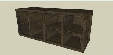

Hetzelfde frame, maar nu dicht gemaakt met mdf platen.
Op welke manier zou ik het meubel nog verder kunnen verstevigen dan? Of welke andere constructie zou ik kunnen gebruiken?
Voor de zekerheid kun je nog 5 extra staanders aanbrengen in het midden dan is het zeker sterk genoeg.

Ok, dank u wel. Ik heb het ontwerp ff aangepast. Hiermee zal het wel gaan lukken denk ik.
Heb er in totaal 9 verticale staanders aan toegevoegd. Ook heb ik aan de bovenkant een dwarsbalk over de gehele lengte van het frame toegevoegd. Lijkt me wel sterk genoeg denk ik.

De hele constructie is echt zwaar overdone hoor!
Met veel minder materiaal ben je er ook. Een stuk vuren van 6*4 wat loodrecht op de kop belast wordt kan wel het 5 dubbele aan.
Met deze hoeveelheid staanders en de kleine nuance uit de berekening van Tiho(!!) zit je nu op 40kg per staander...
