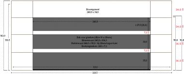

Ben al een tijdje bezig met het bedenken van een boekenkast, bestaande uit een inbouwkast met daarin 2 boekenplanken. De boekenplanken wil ik zwevend maken, in die zin dat ze 240cm lang zijn en aan de achter- en zijkanten kunnen worden vastgemaakt in de bak.
Voorkant, impressie:
Voorkant, afmetingen:

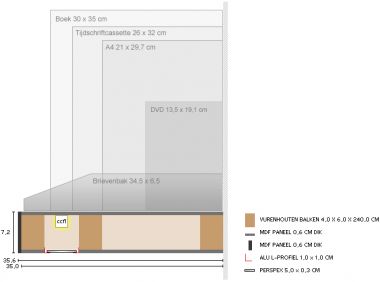

De planken wil ik 'hol' maken zodat ze niet te zwaar worden en ik er licht in kan verwerken (CCFL buisjes).
Zijkant boekenplank, afmetingen:
Ik heb advies ingewonnen bij 2 houtzaken, die beweren dat de balken waar de beplating van de plank op komt minimaal 4x6cm (BxH) dik moet zijn om de boeken te kunnen dragen en niet te gaan buigen. Gevolg is dat de totale dikte inclusief beplating 7,2 cm wordt. Erg dik voor een plank.
Per plank van 240cm zal deze maximaal 100kg aan boeken moeten kunnen dragen, als deze propvol is. In de praktijk zal het wel zo'n 50 - 75 kg worden.

Ik heb maar even een schematische tekening gemaakt van de plank zoals ik hem denk te construeren. De verhoudingen heb ik wat gemanipuleerd om het een beetje duidelijk te verbeelden:
De rode balk in de tekening, als dit nou een stalen koker van 5,0x2,5 cm (BxH) wordt, dan kan ik eventueel buigen voorkomen (bij max 75 kg gelijkmatig over de plank verdeeld), en ook nog de hoogte van de balken reduceren tot 5,0 ipv 6,0 cm? Of ben ik dan ook genoodzaakt de zijbalken van staal te maken? Liever houd ik dit allemaal van hout, dat schroeft en verwerkt prettig en is goedkoper!

Met de dwarsbalkjes er tussen lijkt e.a mij ruim voldoende sterk zonder dat je staal toepast.
lijm wel de mdf platen aan het houten frame zodat er 1 sterke koker ontstaat.
staal is staal de doorbuiging is vooral afhankleijk van de profiel hoogte
