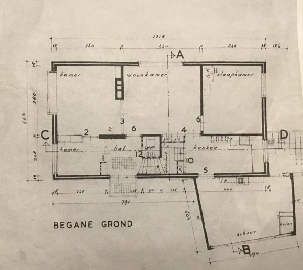

Dag!

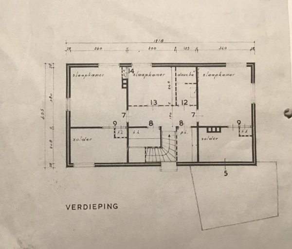

Bijgevoegde bouwtekeningen zijn van ons nieuwe huis. Ik zou heel graag willen weten of het mogelijk is om op basis van deze tekeningen in te schatten welke muren dragend zijn. We willen de muur van de genoemde slaapkamer naar woonkamer en de muur van de slaapkamer naar keuken verwijderen. Beide op de begane grond. Zou iemand advies willen geven of deze muren dragend lijken? Alvast bedankt!
De zwarte wanden zijn dragend, de geblokte niet.
Altijd in het werk (laten) kijken, bestektekeningen zijn niet heilig.
Behalve draagmuren heb je ook stabiliteitswanden. Dus als de vloer niet op zo'n zwarte muur ligt, kan hij nog steeds nodig zijn.
