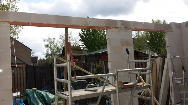

Ik heb een vraagje zou het muurtje op de latei boven de deur en het raam de balken van het dak kunnen dragen. Of is het beter om de balken dwars op de zijmuren te leggen?

NB: waar ga je de balken aan de andere zijde op leggen? Is dat idd bestaande bouw?
Zo'n Stalton latei is een samenwerkende latei dwz dat hij zijn sterkte mede ontleend aan het metselwerk er boven .
1 laagje van kalkzandsteen lijkt mij gevoelsmatig niet voldoende.
persoonlijk zou ik er een I of H profiel over heen leggen.
Dit wat betreft mijn hobbymatige kennis ,ben geen vakman
Vertel eerst eens wat je aan het bouwen bent. En hoe het eruit komt te zien.
Bouw je zelf of wordt het door een aannemer gedaan?
