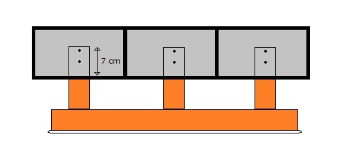

De ribben van de cassettes lijken op de foto vrij smal, dan ligt er zeer waarschijnlijk maar één wapeningstaaf onderin. Misschien beter om niet aan de onderzijde te bevestigen maar aan de zijkant, een cm of 7 vanaf onder.
Jeroen_84
Hoi Rola
bedoel je zo?
Rola
Ik bedoel de onderste schroef 7 cm (of meer) vanaf onder.
Omdat ik ook wat wil leren, hoe breed zijn de ribben aan de onderkant?
Jeroen_84
Ik kan op dit moment niks opmeten in het pand want er zijn werkzaamheden bezig maar aan de foto's te zien zal het niet meer dan een centimeter of 3 zijn. De breedte van de cassettes is geloof ik 50 cm
