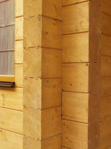

Ik heb zelf een blokhut van 5x4 van 70mm met een schuindak met pannen.
Heb hem met 4 dichte wanden besteld en zelf de deuren erin gezaagd.
Van de balken die ik eruit zaagde heb ik weer 2 openslaande deuren gemaakt.
Met een klein kacheltje is het er aangenaam warm te krijgen aangezien hout super isoleert.

Wat bedoel je met de 70mm, zijn dit de dakbalken in het vierkant dus 70x70mm of zijn dit de staande balken?
Ik ken alleen de standaad blokhutten en dit zijn speciale blokhutdelen die in elkaar vallen (soort rabatdelen).
Daarnaast ken ik de schuurtjes die bestaan uit vier wanden die je kant en klaar aangeleverd krijgt en alleen even in elkaar moet zetten.
Misschien dat je me via een pm de leverancier van jouw schuur kan sturen dan kan ik even kijken of het ook iets voor mij is?
bedankt voor je hulp
EvdL
Sorry voor de onduidelijkheid.,
De balken zijn 70 mm breed en 110 mm hoog en worden als een soort rabat delen op elkaar gestapeld
De leverancier komt in een PM

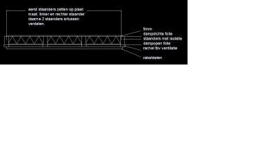

Bouwstakker
De afmeting van de staanders zul je aan de hand van je isolatie kunnen bepalen... wat soort, dikte. als je bv 80mm isolatie toepast is afmeting van de staanders 89*44 de afmeting 44mm maakt niet veel uit omdat je van binnenuit 9mm mulitplex er tegen aan bevestigd. hierdoor maak je de wand constructief. staanders zou ik om ongeveer 400mm plaatsen. verstandigst is om de afmeting van de plaat aan te houden. als een plaat 1200mm breed is om de 40 cm. is een plaat bv 1220 dan eerst de staanders zetten op de naden van de beplating en daar twee staanders er tussen.
de afmeting van de balklaag kan ik je niet geven. wij passen bijna altijd 59*156 toe. sc6
