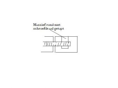

  • #26
Zoiets zou toch ook kunnen een zijde blijft onzichtbaar. Draadeind in het massief rond schroeven en aan de andere / laatste kant een moer of ????.
  • #27
Gat boren in de eiken balk op de maat van de schroefdraad, met een tap de draad er in draaien en daar de bout in schroeven.
Als u er een gat van 10 cm diep in boort is dat voldoende, die bout gaat er niet weer uit, eventueel een paar bouten meer zetten als u het niet vertrouwd.

  • #30
Jan, dank je voor je antwoord.
Dus jij denkt gewoon een gat boren van 14 of 15 mm en daar een draad in tappen? Dus draad in het eiken tappen?
Ik dacht daar ook aan, maar hoor van verschillende kanten dat dat niet stevig zou zijn....ik ben het daar toch niet mee eens. als je het draadeind er 10 cm in kan draaien is dat toch muurvast...?
Ik ga het gewoon proberen in een test stuk en ga daar gewoon grote kracht op uitoefenen!
Bedankt voor alle antwoorden.

  • #32
Paumelles van deurkozijnen zitten ook op een dergelijke manier vast, door draad te tappen in het hout door het indraaien van de paumelle. Dat laat echt niet zomaar los.
