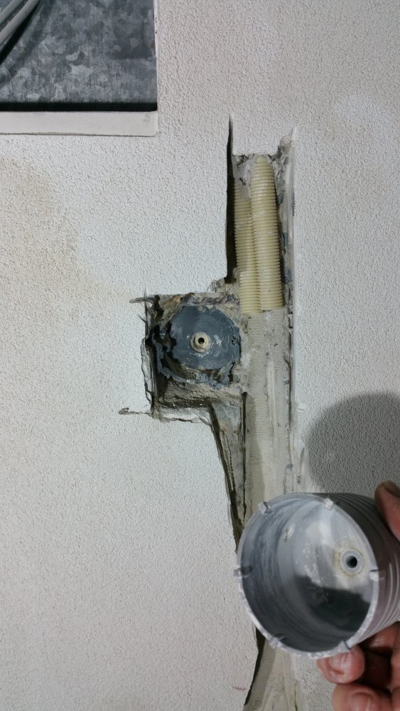

Dag beste klusexperts,

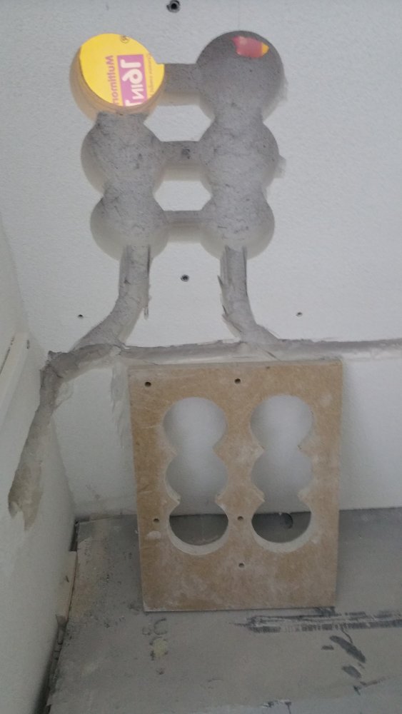

Ik ben voor het eerst met een dozenboor (voor wcd) aan de gang gegaan. Best spannend. Om er zeker van te zijn om op de juiste positie uit te komen heb ik van spaanplaat een mal gemaakt en deze met bouten in pluggen in de muur vastgezet.
Ik had een goedkope 1500 W hamerboormachine ervoor gekocht. Dit boren viel nog wel mee omdat het een niet-dragende muur was. Een soort van cellenbeton.
Nu sta ik voor een wat grotere uitdaging zie de volgende foto:
Ik ga as Maandag dat restant inbouwdoos verwijderen. Het plan is om een nieuwe inbouwdoos daar te gaan plaatsen die iets rechts van die bestaande geplaatst moet worden. Ik heb een eentje met zo'n dubbele 19mm buiktuit en die moet op die twee flex-buizen komen. Zoals je kan zien is dit een dragende betonnen muur. Mijn vraag is wat voor tips/technieken kunnen jullie me geven om hier op de juiste positie een mooi gat te kunnen maken met de dozenboor?
Bedankt voor degene die de moeite wil nemen om mij hiervoor een suggestie te willen geven!
Hartelijke groet,
Kookgroep
Je kunt het toch even aftekenen rest uitboren of de rest uitkappen. Het is geen probleem dat het gat iets ruimer word dan de doos. De doos kun je naderhand stellen en vast zetten met gips of cement product.
Normaal hoort er ook een centerboor bij te zitten.
Hoef je geen mal te maken.
De gaten 7cm uit elkaar boren, dan zit het altijd goed.
En dat stukje oude doos kun je gewoon er uit hakken met hamer en beitel.
Er zit inderdaad een centerboor bij. Het gaat mij erom hoe zorg ik ervoor dat de dozenboor goed in positie blijft als ik een begin wil maken met dat gat. Ik heb nog geen tips of advies over dat aspect.
Misschien wil een moderator deze draad verhuizen naar de categorie "Schroeven, boren, zagen en gereedschappen"
Een stuk plex vastzetten op de wand waar een gat inzit gelijk aan de buitendiameter van de boor, dan heb je geleiding.
Deze dozenboor in (prefab)beton gebruiken zal niet echt goed gaan.
Bedankt Rola. met plex bedoel je multiplex hout? Dat is steviger dan spaanplaat toch?
Verder wat is je commentaar op de getoonde dozenboor? Welk aspect maakt dat het niet echt goed zal gaan?
Ja, dat bedoel ik.
Je hebt al een mal voor 6 gaten, één extra voor één gat.
Je zou even bij de specificaties van je boor kunnen kijken, maar op het oog lijkt hij minder geschikt voor beton.
Oke bedankt, ik weet wat ik morgen moet gaan doen.
Ik hoop dat het lukt met de dozenboor, ik heb er best wel wat voor betaald. Volgens specificatie is het HardMetaal. Ook is de diameter bij de tanden groter dan bij de rest van de cylinder dus misschien moet ik twee plaatjes multiplex op elkaar zetten. Eentje met de diameter van de cylinder de andere de diameter van de tanden. en de dozenboor eerst erin hangen en op de muur bevestigen en dan pas de SDS plus aansluiting op de boormachine doen.
Het zou wel rot zijn als ik merk dat die niet het beton in gaan. Maar ja, ik moet het iig proberen.
Boor gewoon 4 gaten in het midden waar de dozen moeten komen, dezelfde maat als de centreerboor of gebruik de centreerboor hiervoor, de hele poespas met de gaten in de houten platen is nergens voor nodig.
Dozenboren met diamant zijn bij elk verhuurbedrijf te huur, gaat veel sneller als uw boor.
