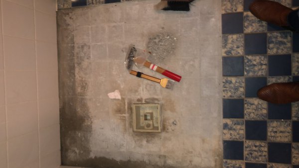

Douchevloer opnieuw betegelen
De douche cement was zeer vochtig - nu praktisch droog.
Is dit te betegelen, met (Mosa) tegels in cement?
Of moet dan eerst deze oude cementvloer eruit, tot aan het beton?
Rondom ligt nog de oude tegelvloer (bovenop een andere, oudere tegelvloer), daar kan overheen geregeld worden of die kan er nog uitgehaald worden waarna de hele vloer betegeld kan worden.
In plaats van betegelen is (platte, lage) inloopdouche ook een optie. Zou dat mogelijk zijn en zo ja, hoe?
Alle tips zijn welkom.
Budget is beperkt.
Alvast bedankt voor tips,
Josee
Als je de tegels in de cement/specie wilt leggen moet de specie laag minimaal 3 cm zijn.
Tegels lijmen met poeder tegellijm heeft niet zo veel dikte nodig.
