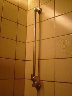

ik heb een nieuwe combinatie van doucheslang, kop en stang gekocht. Nou is mijn vraag, hoe krijg ik de oude stang van de tegelmuur af :?:
De douchekop kan op dit moment niet meer hangen en ik kan dus niet meer douchen....
Graag hoor ik ideeën hoe ik dit kan oplossen
Alvast bedankt.

    Ik neem aan dat ook een student een fototoestel heeft, wilt u een foto plaatsen dan hoeven we onze glazen bol niet op te poetsen.

    Zitten er dopjes op die 2 steunenhouders onder/boven? Die eraf halen en dan kijken of je e.e.a. los kunt schroeven.

    Helaas zitten er nergens dopjes, je kunt wel zien welke delen los zijn, maar meer niet...

    Schroefkoppen ergens te zien?

    Nee die kan ik nergens ontdekken, ik heb ze gezocht met een stoel in de douche om bobenop die stang te kunnen kijken, maar zonder resultaat

    Probeer eens met wat kracht het hele geval omhoog te schuiven.

    Hmmmm hoe hard ik ook mijn best doe en mijn huisgenoten, hij beweegt van geen kanten, misschien is ie wel gemaakt om er nooit meer af te komen... Maar hij schuift niet naar boven :? , maar bedankt voor je reactie

    De chromen rozetten (ronde dingen) die tegen de muur zitten naar je toe schuiven, daarachter zitten de schroeven.

    Ja ron daar zijn wij achter gekomen, mijn huisgenoot heeft zijn spanningen eruit gemept met een hamer en nou is wit plastic zichtbaar met schroeven dus ik denk dat die nieuwe stang nu snel kan hangen.. Bedankt voor alle tips!!
