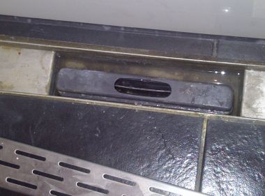

Hallo allemaal,
Een korte vraag mbt tot mijn doucheputje. Laatst de hele douche inclusief putje schoongemaakt, ik heb een langwerpig doucheputje. Nu zat er op de afvoer onder het rooster een soort rubber bovenkantje, deze heb ik er in alle onhandig- en onwetendheid afgehaald en weggegooid. Sindsdien komt er een rioolgeur uit mn doucheputje.
Mijn vraag, waar kan ik zo'n rubber bovenkantje kopen? Heb overal gezocht maar kan nergens de correcte benaming vinden.
Alvast bedankt!
Ter illustratie
Waar het gaat zit zat dus eerst de rubberen afsluiting.
Je kan er ook evt een stukje rubber (oude binnenband) over heen plakken dan is je stank weg.
Rubber erop plakken kan maar ik denk dat hij los gaat laten op gegeven moment, je kan voor deze drain's gewoon een nieuwe sifon (dat grijze deel) bestellen bij de groter sanitair winkels. maar je kan het ook eerst proberen met een stukje rubber, is een stuk goedkoper waarschijnlijk!
