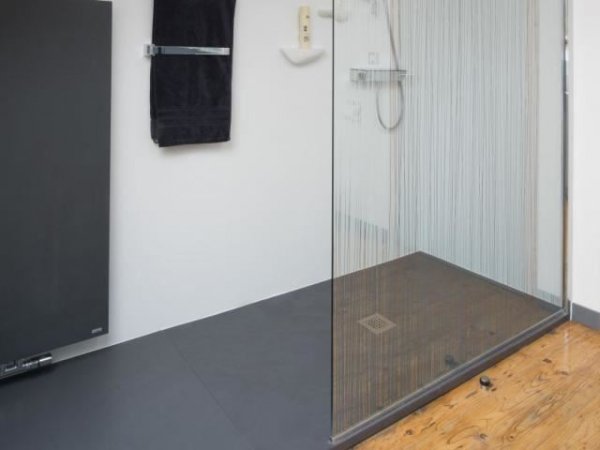

Ik wil een doucheplaat tussen twee muren plaatsen, de afstand is 127cm. ik kan een plaat kopen van 120 of 130cm.
Wat is wijsheid? stukje insijpen lijkt mij het mooiste, maar kan dat of zijn er redenen om het niet te doen? Ik heb hier dus geen ervaring in

    Wat bedoel je met een doucheplaat?
    Tomleeuw
    Tja, google afbeeldingen laat het duidelkijk zien, volgens mij mag ik oop dit forum geen linkjes plaatsen.
    edit: zie afbeelding hieronder

    Deze douchevloeren kun je ook kopen in een soort, dat op maat te zagen is. Toevallig vorige week gezien bij een winkel.

    Hou wel even in de gaten dat als je hem inslijpt je problemen krijgt met het aansluiten op de afvoer. Vaak moet je de plaat een stuk optillen om de sifon aan te kunnen sluiten. En mocht je problemen krijgen achteraf, zie hem er dan maar eens tussen uit te krijgen.

    Ligt de plaat op een verdieping ? Of op de begane grond ? Wellicht kun je als hij op een verdieping ligt een service luik er onder maken zodat je er via daar altijd bij kunt.
