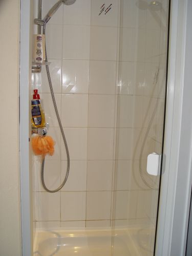

Hoi nogmaals badkamerfreaks :)
Naar aanleiding van mijn vorige topic, Mysterieuze lekkage met eigen willetje .... :? zou ik graag nog wat extra raad vragen.
Ik moet dus 1 wand opnieuw voegen want de voegen zijn helemaal gebarsten, en het water stroomt er met kubieke meters/seconde :mrgreen: door.
De wand die terug moet gevoegd worden is een houten plaat waarop tegels zijn aangebracht, maar ik vermoed dat deze zich in een redelijk slechte staat bevind aangezien ze al meer dan een jaar vocht te verduren krijgt.
Ik zou deze plaat willen vervangen en opnieuw betegelen, maar omdat onze douche nogal klein is zou ik graag een uitsparing in de wand hebben waar we onze shampoo en andere flesjes kwijt kunnen.
Hoe kan ik dit het beste aanpakken, en welk soort houtplaat kan ik hiervoor het beste gebruiken?
Alvast bedankt !
Tiho
Als je echt hout wilt kun je Okoume garantiemultiplex gebruiken.
Hoeveel ruimte heb je? Het klinkt als genoeg om cellenbeton te gebruiken.
BelgianEvo
Omdat 1 beeld meer zegt dan 1000 woorden is hier een foto :)
Het is die achterste wand waarover ik spreek en die is 75cm breed.
Zoals je ziet hebben we niet veel plek om de busjes zeep weg te zetten, en we stoten ze dus regelmatig om als we douchen :?
Hoe kan ik het beste te werk gaan voor de uitsparing dan?
Tiho
Ik heb zo,n dubbel zeeprek, kan heel veel in.
Neem wel kwaliteit anders heb je snel een bonk roest hangen.
Doe het goed en gebruik geen hout maar gipsvezelplaat met de bijbehorende lijm.
Een zeeprek o.i.d. voor de shampo etc. kunt u ook lager plaatsen, met de benen wordt niet zo snel iets omgestoten dan met de armen.
