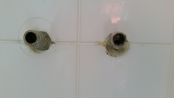

Ik dacht ik ga de douchekraan even vervangen.
Ik wilde de s-koppelingen verwijderen en die van de nieuwe kraan vervangen.
Echter de oude s-koppelingen zitten vast gekit.
Kan ik hierbij gewoon de kit verwijderen en dan de s-koppelingen vervangen ?
Of kan ik de oude s-koppelingen laten zitten en hier de kraan opzetten ?
Henk253
Dat kit zit er voor de afdichting dus kan je er uit halen als je nieuwe s-koppelingen gaat plaatsen.
vaak passen de rozetten er niet mooi om heen en dan moet je bij passende S-koppelingen gaan gebruiken.
Gewoon situatie ter plekke bekijken.
Ps wel weer even afkitten ivm lekkage bij het douchen.
Mdo82
Ik dacht dat ik de oude s-koppelingen nog kon gebruiken, maar de diameter van de nieuwe kraan is groter dan de s-koppelingen die er nu in zitten.
Een klusje om wat tijd voor in te plannen :wink:
Henk253
Dan past de hart afstand zeker ook niet tegen woordig is dat 3/4 en hart op hart 15cm
Je kunt ook kranen kopen die een 1/2" aan sluiting heeft.
Mdo82
Hartafstand is geen probleem.
Het was dat die van de kraan groter waren.
Afstand van de kraan is 12cm en dat heb ik ook als hartafstand :D
Henk253
Dan kan je er ook voor kiezen voor andere kraan maar dan met 1/2" aan sluiting en hart 12cm.
