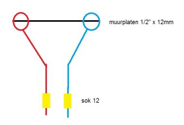

Ik heb in de douche een zgn. blokdouchekraan zitten die ik wil vervangen voor een thermostaat kraan.Nu zitten de waterleidingen op de wand gemonteerd en dus wil ik weten of daar speciale kranen voor zijn of dat de leidingen omgelegd moeten worden e.d.
Wie helpt.
Als je een blokmengkraan hebt dan zitten de leidingen 7cm uit elkander
je moet dan gaan werken met muurplaten 1/2x 12 met losse rozetten en een thermostatische kraan gaan gebruiken van 12 cm hart maat.

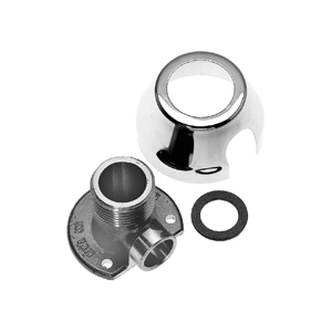

hier staat een afbeelding 3/4 x15 maar je hebt ze ook in 1/2"
