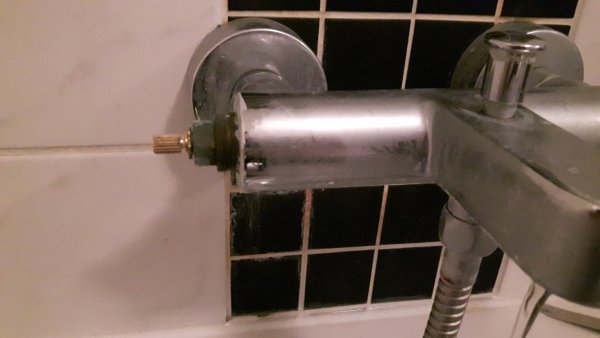

Beste klussers,
de douchekraan sluit niet meer goed af. Als ik de knop omdraai, tikt hij net een half mm terug waardoor er een klein straaltje uit de kraan blijft lopen.
Via het de handleiding/boekje heb ik het eea er af kunnen schroeven. De afdekplaat, de afsluitknop en de spaaraanslag.
Het probleem zit 'm in het 'goudkleurige afsluitding' denk ik. Als ik die sluit, tikt die ook terug. Stevig naar binnen drukken zorgt ook dat het water stopt. Het schiet weer terug.
Help! Wat kan ik doen?! Het is vast heel simpel maar ik ben ten einde raad! Bedankt!
Daar moet een nieuwe bovendeel in
voor de nacht kun je de hoofdafsluiter dicht zetten en dan morgen even de bovendeel er uit draaien en met die boven deel naar bouwmarkt gaan en dan nieuwe weer in zetten.
dan kan het water er weer op.
