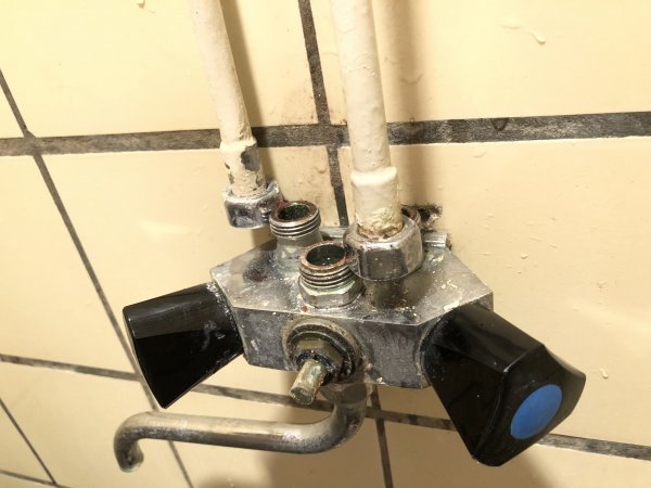

Beste klussers,
Op dit moment proberen wij onze douchekraan te vervangen. Echter lopen we al stuk bij het loshalen van de (zeer) oude douchekraam.

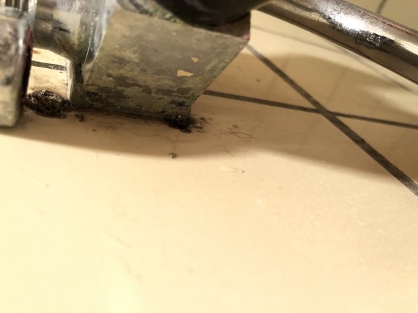

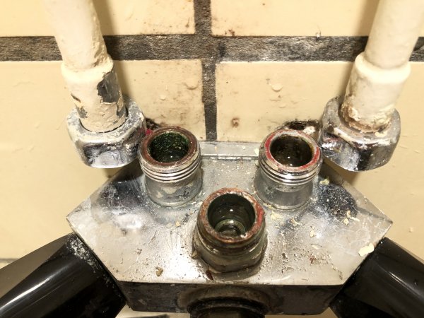

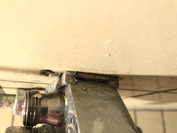

Op foto’s is het wat duidelijker te zien, maar het lijkt erop dat het kraan stuk op een bevestigingsplaat is geschoven. Naarmate de tijd is dit natuurlijk door kalk denk ik vast komen te zitten.
Iemand tips om dit los te krijgen? Alvast bedankt!

Het lijkt erop dat het kraanhuis in een sleuf zit. Op de onderste foto zie ik het kraanhuis in een sleuf zitten en het lijkt erop dat er een soldering het borgt. Maar kan het niet precies zien. Ik zou het kraanhuis met een horizontale tik uit de borging proberen slaan.
Dat kon je wel eens goed hebben, aan de onderkant zitten 1 of inbus schroeven als ik het me goed herinner.
