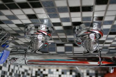

Na het installeren van een nieuwe CV installatie wil de douche niet echt warm meer worden. Aangezien er bij de andere kranen geen problemen zijn denk ik dat het filter voor de warmwater aanvoer verstopt zit waardoor ik niet de volledige hoeveelheid warm water krijg.
Nu krijg ik de kraan alleen niet gedemonteerd... Ik heb het al geprobeerd met een waterpomptang en een schroefsleutel, maar ik heb niet genoeg ruimte tussen de kraan en afdekplaat :roll:
Zijn er nog andere mogelijkheden om de kraan los te kunnen krijgen? Of zou ik de afdekplaten eraf kunnen slopen en dan nieuwe terug plaatsen?
De kraan:
De rosetten zitten hier inderdaad wel heel erg kort op de moeren.
Het lijkt wel of de moeren in de rosetten zijn gedraaid, en die vervormd hebben.
Je zou het met een grote steeksleutel kunnen proberen, van de juiste maat.
Laat antwoord, maar misschien heb je er nog iets aan.
Hier heb je speciale steeksleutels voor nodig die maar een 4-5mm dik zijn, deze kan je bij een kraan leverancier bestellen. Heb ze zelf van Grohe in de hand gehad.
Nou dan ik ook nog maar een late reactie: Je kan ook kijken of je een goedkope standaard steeksleutel van die maat kan vinden en dan terugslijpen naar de juiste dikte.
