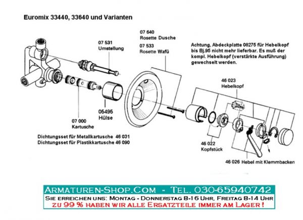

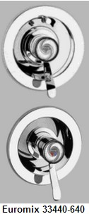

Heeft iemand enig idee hoe deze douchekraan te demonteren? Waarschijnlijk door kalkaanslag is het namelijk niet meer mogelijk de kraan te draaien waardoor er maar 1 temperatuur ingesteld kan worden. Het enige wat de kraan dus doet is aan en uit.
Zie hierboven een foto van de douchekraan. Helaas heb ik nergens een serienummer kunnen ontdekken.
Ik ben benieuwd of iemand mij uit de brand kan helpen.
Ik heb geprobeerd om het kapje er vanaf te krijgen door te draaien of met een platte schroevendraaier er tussen te komen. Maar helaas niet gelukt. De kraan is zeker 20 jaar oud.
De ring met het logo van Grohe dient gedraaid te worden deze zit met een soort barjonet sluiting vast.
Als je deze los hebt kun je het een zwart kapje wat boven de bedieningshendel zit voorzichtig verwijderen.
Nu kun je de hendel naar voor halen en deze dwars uit het kardouche halen.
deze zit er in gestoken en dient dwars verwijdert te worden.
verwijder nu de kap waar de hendel in zat en als het goed is kun je bij het binnenwerk komen.
Hartelijk dank voor de informatie. ik hoop er dit weekend mee aan de slag te kunnen. misschien nog een rare vraag: ik neem aan dat je het water moet afsluiten als ik het binnenwerk eruit haal maar moet ik dat al doen als ik alleen de hendel demonteer? waarschijnlijk wel verstandig.
huis is in 1993 gekocht en toen zat de kraan er al in dus....meer dan 20 jaar inderdaad
Onder de hendel zal wel een moer zitten die het binnen werk op ze plaatst houd dan hoef je het water niet af te sluiten, pas als je die moer los draaid.
maar ik denk dat het grootste probleem word onderdelen voor die kraan te vinden.
Neem contact op met grohe inden er iets defect is. Zij hebben vaak nog vervangingsonderdelen soms is het mogelijk dat ze het binnenwerk van de kraan ter plaatsen aan komen passen mocht dat nodig zijn.
