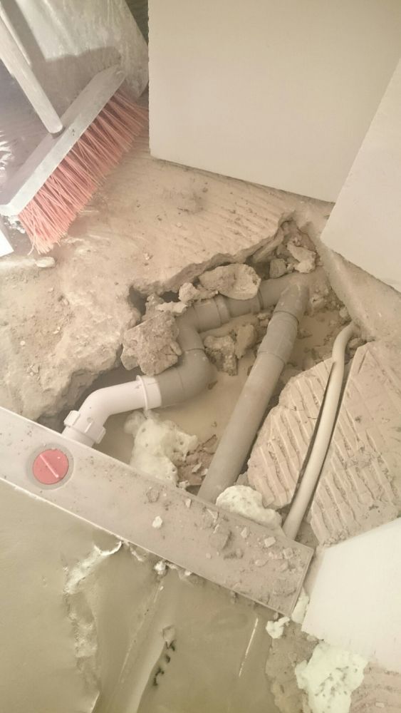

We hebben dit jaar de badkamer laten verbouwen.
Helaas voert de douchedrain niet echt heel goed af bij een harde waterstraal (geen waterbesparende kop en geen thermostaatkraan dus er kan een behoorlijke hoeveelheid water uitkomen)
Nu heb ik diegene die alles gedaan heeft gevraagd hoe dit kan maar die reageert niet echt happig en zegt dat het aan de drain zelf ligt. (praxis drain)
Nu heb ik even een foto opgezocht die ik destijds gemaakt heb en valt me op dat ik 2x 90graden hoeken zie zou dit er iets mee te maken kunnen hebben?
Of moeten we maar genoegen nemen met een iets minder harde straal en dat die het dan NET aan kan afvoeren?
Hierbij dus ook even de foto.

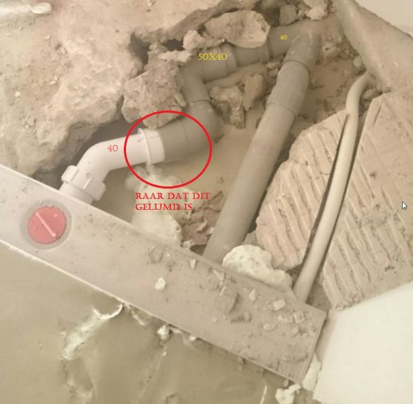

Valt veel dingen op raar aan gesloten van 50 naar 40 dan weer 50 en dan weer 40 aan gesloten.
volgens mij moet die met een schuifsok met rubber verbinding worden geplaatst.
Het kan inderdaad zo zijn, dat de drain niet meer capaciteit heeft. Al helpen de vele verloopjes en bochten hier ook niet echt mee...
De afvoer is inderdaad een pijnpunt, een rare constructie zo. Mocht er lekkage komen dan weet je waar je moet zoeken, het witte deel kan NIET gelijmd worden en zit waarschijnlijk toevallig dicht.
Ja dat wist ik zelfs nog Hessie dat vind ik ook juist het rare van alles. zal toch eens vragen waarom die dit zo gedaan heeft en niet met een mof.
Mocht ik problemen krijgen met lekkages weet ik hem echt wel te vinden.
Ik denk dat het inderdaad toch met de capaciteit te maken heeft.
Helaas dan maar een iets minder harde straal ;)
