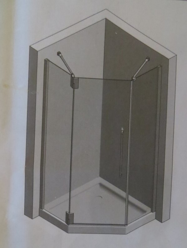

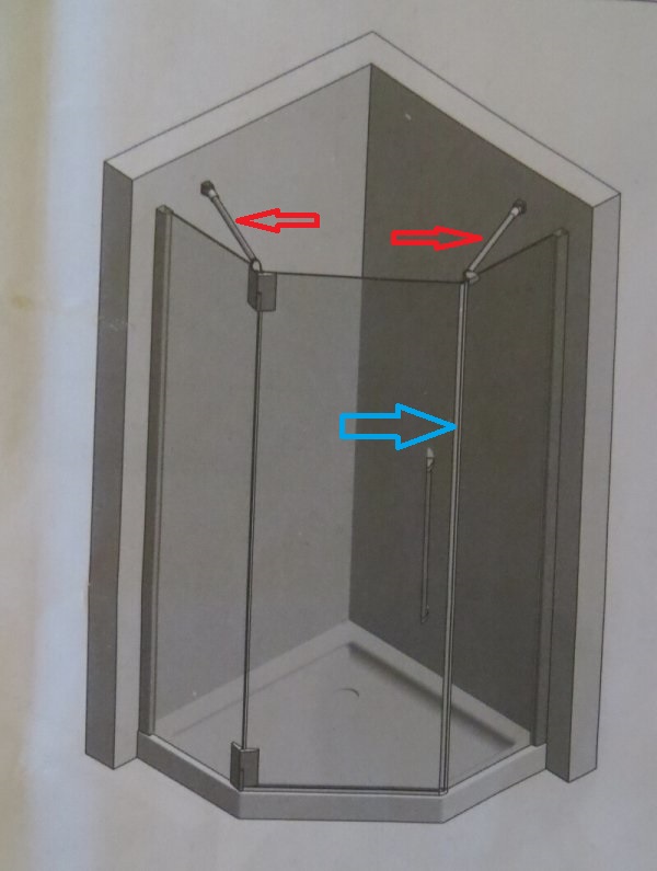

Je kunt dat bijstellen, door de 2 zij steunen boven aan de zijwanden wat te verdraaien.
De buisjes kun je aan draaien, zodat de zijwanden wat meer naar binnen of buiten gaan.
Hiervoor hoef je niet los te draaien. (zie rode pijlen)
Ook kun je met behulp van een hamer en een blokje hout, de magneet stip op de deur en zijwanden iets naar elkaar toe tikken.
(Zie blauwe pijl)
Dank voor je advies!
De deur sluit na draaien aan de steun een stuk beter!
Vreemd dat in de installatie-handleiding hier niets over staat! (wel over het tikken tegen de magneetsluiting)

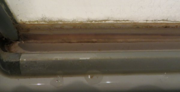

Ander probleem met dezelfde deur...
Aan de onderkant van de deur zit een kunststof profiel voor afdichting. Deze gaat na vervanging toch weer heel kort mee. Er scheuren stukjes af van de buitenste flap.
Hangt de deur te laag? Of wat anders? En wat hieraan te doen?
Op de foto wat vies, maar ik hoop dat je kunt zien dat de buitenste flap er nu weer helemaal af is.
Dat komt, omdat de rubber strip ieder keer over het stripje gaat.
Als het goed is, gaat de deur bij het open draaien iets omhoog.
Dat is zo in het scharnier in gesteld.
