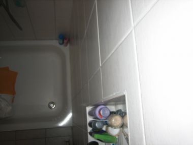

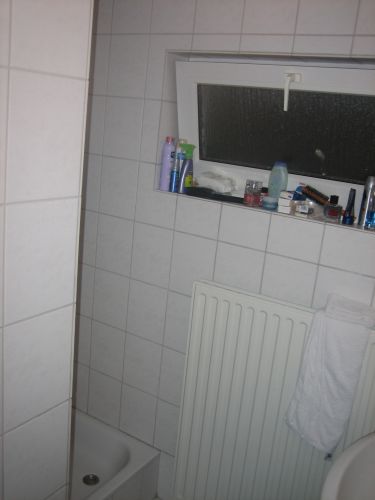

Hi, ik heb een douche met drie betegelde muren en een douchegordijn. Nu wil ik dit douchegordijn vervangen voor een douchedeur. In één muur zit echter een kiepraam gedeeltelijk in de weg. Een deel van dit raam zit zeg maar in de douchruimte. Gelukkig zit het raam zelf vrij diep in de muur en het komt bij het openen niet voorbij de tegels, het steekt dus niet uit. Ik wil nu het deel van het raam dat in de doucheruimte zit dichtmaken, oftewel er iets voor plaatsen, zodat ik een douchdeur kan plaatsen. Hoe zou ik dit het beste kunnen doen? Zou plexiglas een optie zijn? En zo ja, hoe zou ik dit het beste kunnen monteren / waterdicht maken?

Ik weet niet wat voor uitvoering die deur is, maar beter denk ik gewoon het raam te laten voor wat het is een een evt. deurstijlen voor het raam te laten lopen.
Daglicht via 'n raam is nooit weg!
Graag een tekening of foto.

Bij deze twee foto's. Een douchdeur komt één a twee tegels hoger dan het raam.
Het gaat maar een smal strookje, dat zou u met plexiglas dicht kunnen maken, het plexiglas in de nis tussen de tegels, vastmaken met blanke siliconenkit, het is dan gelijk waterdicht.
