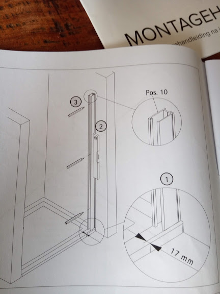

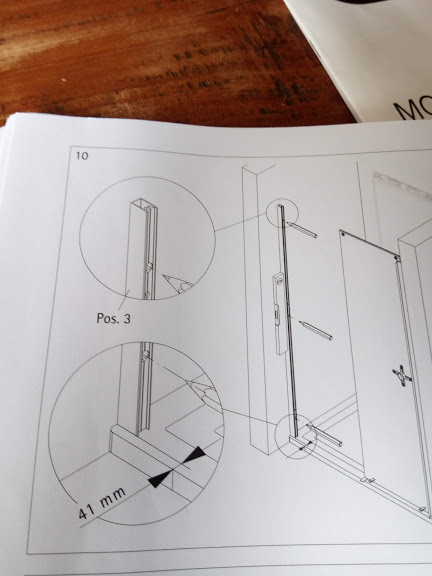

Bij de installatie instructie van onze HSK douchdeur zie ik het volgende staan:
(zie foto's) vrij expliciet staat de vaste glasplaat rechts 17 mm van de (in mijn geval) dorpel. Ik vraag me af wat de bedoeling is hiervan, waarom zo expliciet 17 mm vraag ik mij af?????

Lijkt mij dat dit ter indicatie is om de deur mooi op dezelfde lijn te plaatsen. Stel je plaatst bij hem op 19mm ipv 17 mm word andere kant 43mm ipv 41.

Zou kunnen, hij komt bij mij op een dorpel die iets verhoogd ligt en ik moet de vaste ruit wel kunnen afkitten aan de buitenzijde, maar toch is 17 mm dan een raar getal voor mijn gevoel, zeg dan 10 mm en de schuifdeur op 34 mm of zo iets of maak duidelijk dat het verschil 24 mm moet zijn...

Het is een schuifdeur? Het glas schuift aan de binnenzijde langs het vaste glas gedeelte aan de linkerkant? Kan me geen reden bedenken waarom het expliciet 17 mm zou moeten zijn. Het enige wat kan bedenken is dat de tekening is gebaseerd op een bijpassende douchebak(set) van het zelfde merk. Wellicht kun je informeren bij de fabrikant. Ben wel benieuwd naar hun antwoord.

Klopt, schuifdeur, vaste gedeelte zit rechts en de schuifdeur links, verder niet van belang voor het onderwerp. De gedachte dat het met een bijbehorende douchebak te maken heeft was ook bij me opgekomen, ik zal morgen eens gaan informeren, thanx Dennis! ik laat het nog even weten!

Die maat maakt niet zo veel uit.
Heeft vaak met de douchebak te maken maar dat is hier niet van toepassing.
Vaak zit er wel een lekstrip bij die je op de douchebak moet kitten, zodat het water niet uit de douchebak loopt.
Als je hem op een dorpel zet kun je het beste zorgen dat de schuifwand aan de binnenkant van de dorpel zit.
Dan loopt het water dat langs de deur loopt het douche gedeelte in.
Dan heb je ook geen lekstrip nodig die je op de dorpel moet lijmen.
Wel de verhouding van de 2 maten aanhouden, dus dat moet je even terug rekenen bij jezelf.

Dank beide heren voor de waardevolle tips! Ik heb nog contact gehad met de leverancier en die bevestigde jullie verhaal.
