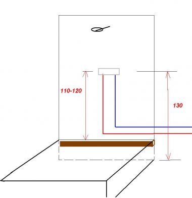

Ik wil een douchecabine plaatsen, maar moet mijn waterleidingen aanpassen.
hoe hoog moeten de aansluitpunten komen bij zo'n actie

Dat ligt er aan wat voor douchebak je neemt
zit normaal 120cm van af de rand

Als het een complete cabine is dan word deze vaak met slangen aangesloten. De aansluitpunten kunnen dan op verschillende plaatsen gemaakt worden. Om het exact te weten moet je eerst weten wat er komt.
Wat Henk al aangeeft een hoogte vanaf de stahoogte van de bak van 120 cm is normaal.
Succes.

Het is voor nu idd een complete cabine maar mijn idee was om het geheel zo te maken dat ,als ik de cabine zou moeten vervangen om wat voor reden dan ook, het geheel al klaar is om zo een douchebak met losse cabine te kunnen plaatsen zonder nieuw breek en sleutelwerk.

Dat ligt geheel aan hoe de situatie is
Heb je de leidingen boven langs lopen dan heb je ook geen brekerij alleen je moet de gaten in de muren weer dicht maken en weer de doucheput weer compleet temaken met deksel.

Zet een geminibeugel in de muur achter de cabine. Op een plaats waar je later normaal gesproken de kraan zult plaatsen. Hierin kun je wel een koppelingdraaien waarop je de cabine nu eerst aansluit.
Afvoer zul je ook even moeten bekijken.
