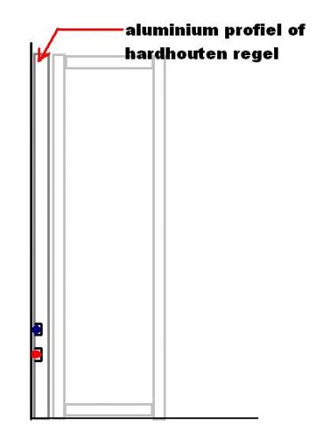

Hallo allemaal,
Ik wil graag een douchecabine plaatsen in mijn badkamer, een hoek dus geen kwartronde. Ik hoef gelukkig geen douchebak te plaatsen, want mijn woningbouwvereniging heeft al een standaard opstaande richel geplaatst in de badkamer. Het probleem is dat langs 1 muur (horizontaal) twee dunne waterleidingen lopen. Dat betekent dus dat ik uit 1 van de douchewanden twee halve maantjes uit moet snijden.
Hoe doe ik dat en met welk materiaal? Heeft iemand misschien een andere oplossing hiervoor?
Alvast bedankt!

Een douchecabine bestaat uit gehard glas en wat ik er zo van weet kun je deze niet snijden. dus ook geen klein stukje eruit snijden.
Misschien een klein nokje over de hele wand maken op de plaats waar de douchecabine vast moet worden gemaakt. Dit nokje betegel je met dezelfde tegels als de wand alleen op de plaats van de waterleiding maak je 2 gaten.
Roeltje
Gehard glas ga je zeker niks uit kunnen snijden... dan gaat heel je wand gelijk aan stukken, alle gaten ed worden ook in de glasplaat gemaakt voor dat ze deze 'verharden'.
Met wat geluk is je profiel breed genoeg om dat stukje eruit te kunnen halen, zo niet, vette pech...
Optie is zoals al vermeld zorgen dat je er een klein muurtje maakt, zodat je buizen in dat muurtje vallen... andere optie is je buizen door de muren te trekken.
Hou er wel rekening mee dat een 'standaard' douchewand, mocht hij momenteel wel gaat passe, waarschijnlijk na het maken van een extra stukje te groot gaat worden.
Eventueel neem je contact op met een bedrijf welke maatwerk douchewanden kunnen leveren en schrik niet van de prijs :p
Of je gaat voor een kunststof douchewand, daar is wel in te boren enz.

Je kunt toch (ipv meteen een heel muurtje) ook een profiel aan de muur maken. Bijv. van aluminium (of watervast gelijmd hout), daar uitsparingen inmaken voor de waterleidingen en op dat profiel het douche-scherm plaatsen.

Henk253
Even een tekening voor de duidelijkheid

Dank jullie wel voor alle reacties.
Een muurtje bouwen is geen optie, want dit is een huurhuis en er mogen geen verbouwingen in plaats vinden.
De douchecabine is van aluminium en glas. De douchecabine heeft wel een profiel, dus zo'n lange stuk aluminium die je eraf kan schuiven en die je eerst dient te monteren aan de muur en daarin schuif/klik je dan de glazen wand.
Met wat voor gereedschap dien ik die uitsparringen te maken? Met een zaag kan ik namelijk geen halve maantjes eruit snijden???

Hoever zit het gat dat je moet hebben van de kant?
Kun je geen gat boren?
Of een stuk eruit halen met een zaagje, en dan de rest bijvijlen
Zonder een profiel in de vorm van een lat o.i.d. op de muur lukt het niet, het profiel dat bij de douchewand is geleverd komt niet ver genoeg van de muur af.
Als u daar een gat of sleuf in maakt past de glaswand er niet meer in, u moet toch iets verzinnen om er achter te maken.
Het zou ook kunnen met een vierkante aluminium buis er achter om een beetje in de kleur te blijven.
